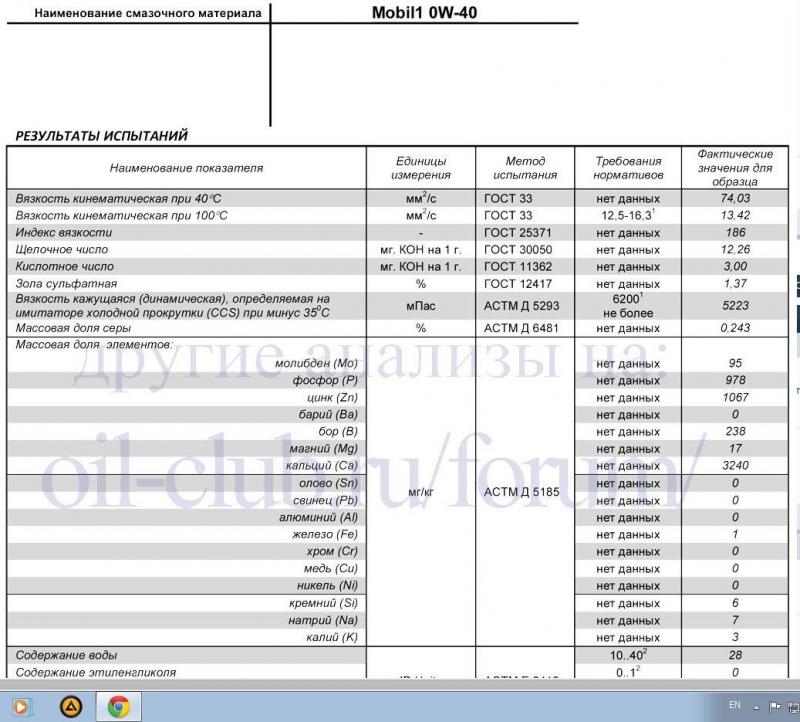

Мне то же интересно, как это масло может на сцепу влиять? ССЫЛКА НА АНАЛИЗ, вязкость в пределах класса, молибден есть, но он органический.Да и в Шелл-НХ7 его примерно столько же, а у моего Дж-200 никаких проблем со сцеплением не было ни на холодную, ни на горячую.Тут еще такой момент, я не раз читал, что противоизносные и антифрикционные присадки в масле, хоть цинк/фосфор, хоть бор, хоть молибден в любом виде, начинают работать только прт т. выше 50-60С. так что,может все-таки со сцеплением разобраться...Вот скрин анализа Мобил1:

В данный момент я не вижу что бы масляные профессионалы что то выяснили, увидели цифры и заявили то что хотелось - да. Выяснили - нет.
Масло по высокотемпературной вязкости якобы стало w30 вместо w40 и что. Полно мотоциклов у которых в мануале эта вязкость применима в наших темп условиях.
А ты знаешь какая вязкость будет при 125С? И что - сцепление работает
А какая вязкость будет при 60С?

|- - koshey-   Цитата(skorp777 @ 3.3.2015, 11:29) А марк...   3.3.2015, 15:08
- - skorp777   Тут народ про за температуру масла рубашки рвал и ...   3.3.2015, 15:15
- - skorp777   Цитата(koshey- @ 3.3.2015, 23:08) ЗИ...   3.3.2015, 15:22
|- - koshey-   Цитата(skorp777 @ 3.3.2015, 12:22) ZIC...   3.3.2015, 15:29
|- - astr   Не понимаю почему обсуждается очевидное. Естествен...   3.3.2015, 20:54
- - Frig@te   Температура масла обычно на 10-15 градусов выше ОЖ...   3.3.2015, 21:45
- - astr   Цитата(Frig@te @ 3.3.2015, 22:45) Темпера...   3.3.2015, 22:03
