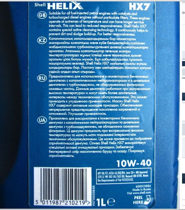

И это, я так понял, ты считаешь, что все масла с маркировкой А3/В3/В4 хорошие дорогие синтетические? Может, все-таки надо и теорию почитать?На картинку глянь, НХ-7 только хороший, он ни дорогой, ни синтетический.

Да хорошее не потому что там по АСЕА куча цифирь. Просто по логике вряд-ли масло по 800 рэ за литр в оригинальной таре будет хуже (в целом а не для мота) чем лукойл за 200.
ты пойми - удельная нагрузка на сцепу у всех разная, отсюда и разница в проблемах или их отсутствии. Я уже привел свой пример про 112 тысяч км (!!!) на недорогом Ессо на одном мотоцикле. Сцепа просто износилась, но следов подгорания вообще небыло.
И 150 км на другом мотоцикле - сцепа именно начала буксовать на обгонах при скоростях за 120 км\ч, и логично что сгорела. smile.gif
Так что теории теориями, но практику откидывать я бы никому не советовал. Вот на этом HX7 я 100% уверен что тот, первый мот, Сутенер, ездил бы десятками тысяч без проблем. Но Эр более резок и в каком то смысле в пиковом рывке более мощен - он на разгоне 80-120 км\ч ту же АфрикуТвин или Сутенера не по детски "кормит пылью" без всяких преувеличений. Вот и представь что на каждом рывке сцепа чуть, но пробуксовывает. Долго оно отходит в таком режиме?
