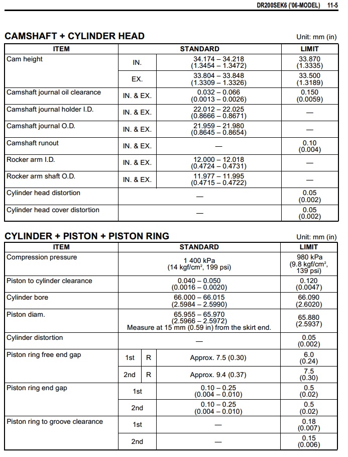

Здравствуйте, на руках старенький SX-200, перестал запускаться с кика (только с толкача), нестабильные холостые (приходится сильно закручивать винт дроссельной заслонки), поддымливает. Снят цилиндр и поршень (кстати без снятия двигателя), в целом состояние деталей приемлимое,
за исключением колец (зазор вставленного в цилиндр верхнего кольца составляет более 0,7 мм, у нижнего близко к норме - 0,3 мм, верхнее кольцо намного больше изношено в сравнении с нижним). Поршень был установлен неправильно (стрелка смотрела в сторону карбюратора), перевёрнутая головка с клапанами держит керосин. Настораживает большой зазор вставленного в цилиндр поршня - на фото видно с одной стороны кромку верхнего кольца с замком.
К сожалению заказывал только новые кольца и прокладки (приехали), неохота ждать ещё месяц поршень. Будет с новыми кольцами и старым поршнем компрессия?

Я когда свой купил, покатался немного и зимой разобрал - одно стопорное кольцо наполовину вылезло из паза. Видимо это у 200-к болезнь такая. Не зря в мануалах написано их менять каждый раз. Правда я тогда просто заправил его обратно и при следующей разборке оно было на месте, так и продал.
Стопорное кольцо или то, что от него осталось, возможно где-то в картере
Зазоры на странице 11-5 мануала. 0,04...0,05 мм
