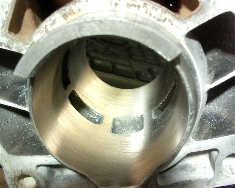

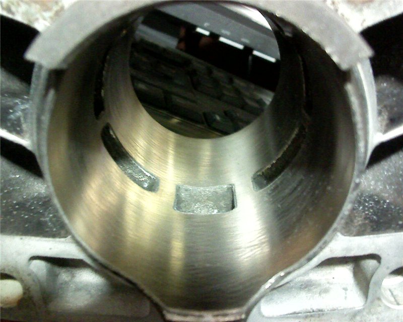

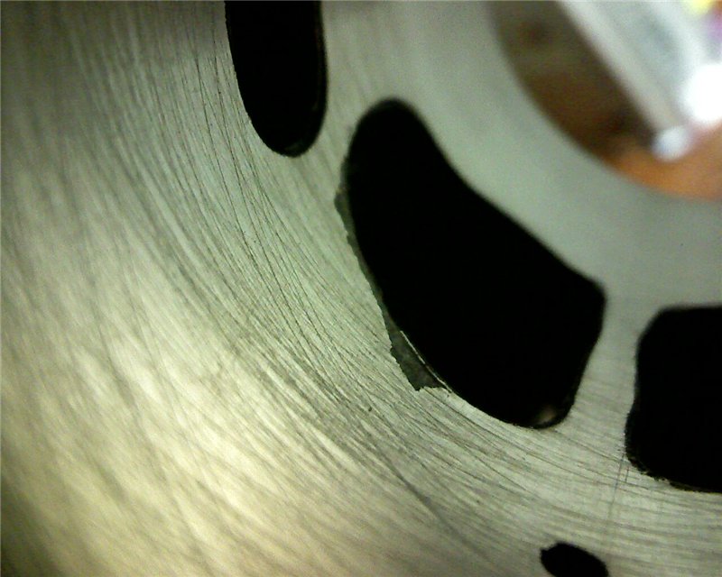

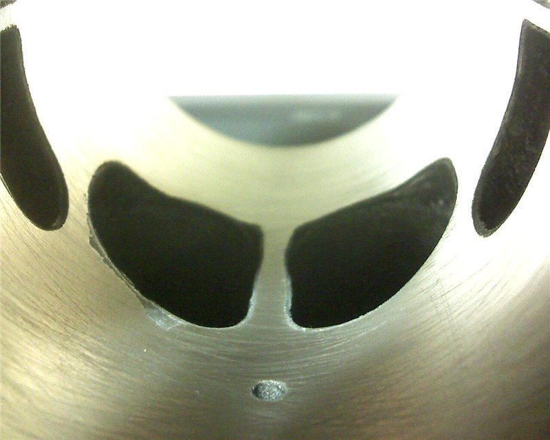

Тоже отправил цилиндр Сергею из Кропоткина. Сегодня прислал фото. Сергей пишет что получился небольшой скол на выхлопном окне, но он не должен влиять на работу. На в выбор либо покрыть по новой (но на это пару недель уйдет), либо забрать такой с гарантией возврата денег в случае форс мажора. Склоняюсь к второму варианту. Скоро открытие сезона и отпуск как раз. Хочется уже собрать драндулет. Кто что скажет? Скол смертелен?
Прикрепленное изображениеПрикрепленное изображение
