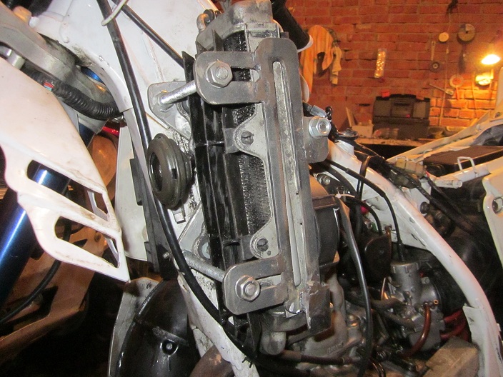

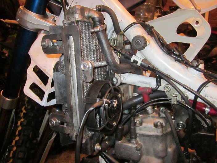

- - Oppozit4ic   Заколхозил защиту радиатора и установил на нее вен...   4.3.2015, 22:32
- - G_A   Руки растут откуда положено ) Решение подобных воп...   4.3.2015, 22:35
- - Oppozit4ic   Вот так выглядит без облицовки   4.3.2015, 22:46
|- - koshey-   Не в качестве критики, а чисто как выражение мысл...   4.3.2015, 22:53
|- - Oppozit4ic   Цитата(koshey- @ 4.3.2015, 23:53) Не...   4.3.2015, 23:09

- - Oppozit4ic   Тем же методом защитил и правый радиатор, теперь м...   6.3.2015, 23:04
