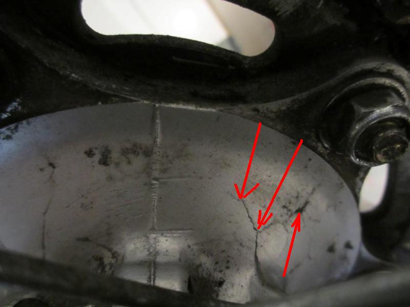

- - Gravedog   Заметил на ступице заднего колеса, вот такие трещи...   8.3.2015, 19:32

- - Leksey   Может у всех так? Может так и задумано? Не могу по...   8.3.2015, 19:35
- - klr650   Есть .   8.3.2015, 19:37
- - Huandi   Цитата(Leksey @ 8.3.2015, 21:35) Не могу ...   8.3.2015, 19:38
|- - Танкист   Цитата(Huandi @ 8.3.2015, 16:38) На XR ча...   8.3.2015, 19:44
|- - i-denis   Цитата(Huandi @ 8.3.2015, 20:38) На XR ча...   8.3.2015, 20:53
|- - Танкист   Цитата(i-denis @ 8.3.2015, 17:53) Не...   8.3.2015, 21:01
- - Leksey   Бох мой. Они со своими хондами не выдерживают план...   8.3.2015, 19:42
- - Huandi   Цитата(Танкист @ 8.3.2015, 21:44) Скажи е...   8.3.2015, 19:47
- - Gravedog   Это точно трещины и они по всей ступице, как на тр...   8.3.2015, 19:51
|- - Танкист   Цитата(Gravedog @ 8.3.2015, 16:51) Сущест...   8.3.2015, 20:02
- - Huandi   Gravedog, наверное проще китайское колесо взять.   8.3.2015, 19:53
- - alexgrey   Не парься ни какие это не трещины , это видавшая в...   8.3.2015, 19:53
|- - Gravedog   Цитата(alexgrey @ 8.3.2015, 19:53) Не пар...   8.3.2015, 19:58
- - Leksey   Я несколько раз такие же штуки наблюдал на своем м...   8.3.2015, 20:01
|- - Garry   Цитата(Leksey @ 8.3.2015, 22:01) У хонд р...   8.3.2015, 20:06
- - Huandi   Цитата(Gravedog @ 8.3.2015, 21:58) В одну...   8.3.2015, 20:02
- - Huandi   Gravedog, погугли на совместимость http://www.ebay...   8.3.2015, 20:16
- - Танкист   Gravedog, ты сильно заморочился. У тебя просто пер...   8.3.2015, 20:20
- - Leksey   Танкист спасает репутацию хонды ) Не старайся, эту...   8.3.2015, 20:23
|- - Танкист   Цитата(Leksey @ 8.3.2015, 17:23) Танкист ...   8.3.2015, 20:46
||- - Garry   Цитата(Танкист @ 8.3.2015, 22:46) Это пот...   8.3.2015, 20:50
||- - Gravedog   Цитата(Танкист @ 8.3.2015, 20:46) Мне поф...   8.3.2015, 20:54
|||- - alexgrey   Цитата(Gravedog @ 8.3.2015, 20:54) Буду с...   8.3.2015, 20:58
||- - i-denis   Цитата(Танкист @ 8.3.2015, 21:46) Мне поф...   8.3.2015, 20:57
|- - i-denis   Цитата(Leksey @ 8.3.2015, 21:23) Танкист ...   8.3.2015, 21:03
|- - Танкист   Цитата(i-denis @ 8.3.2015, 18:03) Та...   8.3.2015, 21:06
- - Huandi   Так - с глубокими трещинами - даже китайцы не отли...   8.3.2015, 21:26
|- - Танкист   Цитата(Huandi @ 8.3.2015, 18:26) Так - с ...   8.3.2015, 21:38
- - Huandi   Цитата(Танкист @ 8.3.2015, 23:38) А какая...   8.3.2015, 21:42
|- - Танкист   Цитата(Huandi @ 8.3.2015, 18:42) Неизвест...   8.3.2015, 21:43
- - Huandi   Цитата(Танкист @ 8.3.2015, 23:43) Ну да, ...   8.3.2015, 21:49
|- - Танкист   Цитата(Huandi @ 8.3.2015, 18:49) Могло ве...   8.3.2015, 21:56
- - Leksey   Тут я. Смотри, учись: Цитата(Gravedog @ 8.3....   8.3.2015, 22:00
- - Huandi   Цитата(Танкист @ 8.3.2015, 23:56) Игорь, ...   8.3.2015, 22:01
|- - Танкист   Цитата(Huandi @ 8.3.2015, 19:01) И что? И...   8.3.2015, 22:08
- - Leksey   Танкист, твой вариант тоже возможен.   8.3.2015, 22:09
- - Huandi   Я не исключаю другую версию.   8.3.2015, 22:09
- - Танкист   Не, ну заклевали вороны окаянные! Я один что-...   8.3.2015, 22:14
|- - arapov_stepan   Цитата(Танкист @ 8.3.2015, 19:14) Не, ну ...   8.3.2015, 22:18
|- - i-denis   Цитата(Танкист @ 8.3.2015, 23:14) Не, ну ...   8.3.2015, 22:23
- - Leksey   Фотку ступицы покажи, с тобой...   8.3.2015, 22:19
|- - arapov_stepan   Цитата(Leksey @ 8.3.2015, 19:19) Фотку ст...   8.3.2015, 22:22
- - Leksey   Цитата(arapov_stepan @ 9.3.2015, 0:22) Ка...   8.3.2015, 22:24
- - Сhestar   аки трындеть,кто такую ступицу себе оставит? Цита...   8.3.2015, 22:36
|- - Танкист   Цитата(chestar700 @ 8.3.2015, 19:36) аки ...   8.3.2015, 22:38
- - stofel   Пометить концы трещинок и ездить и смотреть, полез...   8.3.2015, 22:39
|- - arapov_stepan   Цитата(stofel @ 8.3.2015, 19:39) Пометить...   8.3.2015, 23:10
- - i-denis   Фетешисты могут взять шкурка, отпидолить и покраси...   8.3.2015, 22:39
- - Leksey   Трансальп - это тоже хонда. Поэтому не стоит удивл...   8.3.2015, 22:40
- - Сhestar   Цитата(Танкист @ 9.3.2015, 0:38) На слони...   8.3.2015, 22:43
|- - Танкист   Цитата(chestar700 @ 8.3.2015, 19:43) дума...   8.3.2015, 22:47
- - Сhestar   не ради ответа ТС,если это не трещины,то шо это? с...   8.3.2015, 23:13
- - далекоездячий   Считаю что трещины на ступице, в этих местах как н...   9.3.2015, 16:31
- - Huandi   Как могут стальные обоймы разрушиться до такого со...   9.3.2015, 16:33
|- - далекоездячий   Цитата(Huandi @ 9.3.2015, 17:33) Как могу...   9.3.2015, 17:40
- - i-denis   Называть трещинами артефакты литья это сильно.... ...   9.3.2015, 16:50
- - Huandi   Мне думается так, что шарики не выпадут из обоймы,...   9.3.2015, 17:57
|- - Танкист   Цитата(Huandi @ 9.3.2015, 14:57) Мне дума...   9.3.2015, 17:59
- - alexgrey   На картинке четко видно состояние самой оси , саль...   9.3.2015, 18:06
|- - Танкист   Цитата(alexgrey @ 9.3.2015, 15:06) Другой...   9.3.2015, 18:14
|- - далекоездячий   Цитата(alexgrey @ 9.3.2015, 19:06) Другой...   9.3.2015, 18:18
- - arapov_stepan   Сепаратор изнашивается, разрушается. Щарики сбиваю...   9.3.2015, 18:07
|- - далекоездячий   Цитата(arapov_stepan @ 9.3.2015, 19:07) С...   9.3.2015, 18:10
- - Huandi   Цитата(alexgrey @ 9.3.2015, 20:06) Другой...   9.3.2015, 18:14
|- - Танкист   Цитата(Huandi @ 9.3.2015, 15:14) А не зам...   9.3.2015, 18:20
- - Huandi   Цитата(далекоездячий @ 9.3.2015, 20:18) Н...   9.3.2015, 18:25
|- - Танкист   Цитата(Huandi @ 9.3.2015, 15:25) а потом ...   9.3.2015, 18:29
- - Huandi   Цитата(Танкист @ 9.3.2015, 20:29) На мерт...   9.3.2015, 18:31
- - arapov_stepan   Даже если предположить, что первой сломалась ступи...   9.3.2015, 18:48
- - Huandi   Цитата(arapov_stepan @ 9.3.2015, 20:48) н...   9.3.2015, 18:49
- - alexgrey   В данном конкретном случае видно , что ступица то ...   9.3.2015, 18:58
- - arapov_stepan   "Обращались с такими поломками, тоже шариками...   9.3.2015, 19:01
- - Wolakolak   спроси у Андрея. мож у него в закромах есть ))   9.3.2015, 22:30
- - Танкист   Wolakolak, что за вброс-то? Ты тоже считаешь, что ...   9.3.2015, 22:36
- - arapov_stepan   Встану в очередь за Танкистом. Вдруг передумает.   9.3.2015, 22:42
- - Wolakolak   тфу... купи б/у колесо, а спицы и обод тебе в запа...   9.3.2015, 22:53
|- - Танкист   Цитата(Wolakolak @ 9.3.2015, 19:53) вы мн...   9.3.2015, 23:00
- - Wolakolak   а я советую варить, да ?   9.3.2015, 23:05
- - arapov_stepan   Знаешь что, я тебе один умный вещь скажу, только т...   9.3.2015, 23:09
- - Wolakolak   адын вэщ гавары.   9.3.2015, 23:11
- - Gravedog   Ну, вы господа и наворотили. Откуда у вас столько ...   10.3.2015, 1:11
