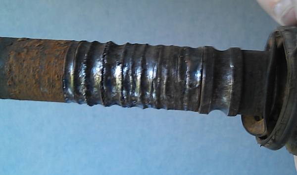

На картинке четко видно состояние самой оси , сальника , распорной втулки , естественно и подшипник был в таком же состоянии , так какие тут сомнения , что было первично .
Другой вопрос , как доездились до такого .

- - alexgrey   На картинке четко видно состояние самой оси , саль...   9.3.2015, 18:06
|- - Танкист   Цитата(alexgrey @ 9.3.2015, 15:06) Другой...   9.3.2015, 18:14
|- - далекоездячий   Цитата(alexgrey @ 9.3.2015, 19:06) Другой...   9.3.2015, 18:18
- - arapov_stepan   Сепаратор изнашивается, разрушается. Щарики сбиваю...   9.3.2015, 18:07
|- - далекоездячий   Цитата(arapov_stepan @ 9.3.2015, 19:07) С...   9.3.2015, 18:10
- - Huandi   Цитата(alexgrey @ 9.3.2015, 20:06) Другой...   9.3.2015, 18:14
|- - Танкист   Цитата(Huandi @ 9.3.2015, 15:14) А не зам...   9.3.2015, 18:20
- - Huandi   Цитата(далекоездячий @ 9.3.2015, 20:18) Н...   9.3.2015, 18:25
|- - Танкист   Цитата(Huandi @ 9.3.2015, 15:25) а потом ...   9.3.2015, 18:29
- - Huandi   Цитата(Танкист @ 9.3.2015, 20:29) На мерт...   9.3.2015, 18:31
- - arapov_stepan   Даже если предположить, что первой сломалась ступи...   9.3.2015, 18:48
- - Huandi   Цитата(arapov_stepan @ 9.3.2015, 20:48) н...   9.3.2015, 18:49
- - alexgrey   В данном конкретном случае видно , что ступица то ...   9.3.2015, 18:58
- - arapov_stepan   "Обращались с такими поломками, тоже шариками...   9.3.2015, 19:01
