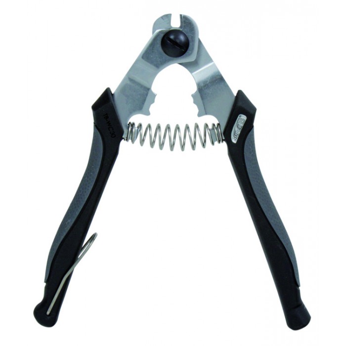

ты купил щипцы для колец - будь мужиком - купи кусачки для тросов

- - i-denis   ты купил щипцы для колец - будь мужиком - купи кус...   11.3.2015, 13:30
- - Leksey   Ты не понимаешь. Кусачки для тросов не спаяют конч...   11.3.2015, 13:32

- - i-denis   Макаешь конец троса в безотмывный флюс для BGA чип...   11.3.2015, 14:10
