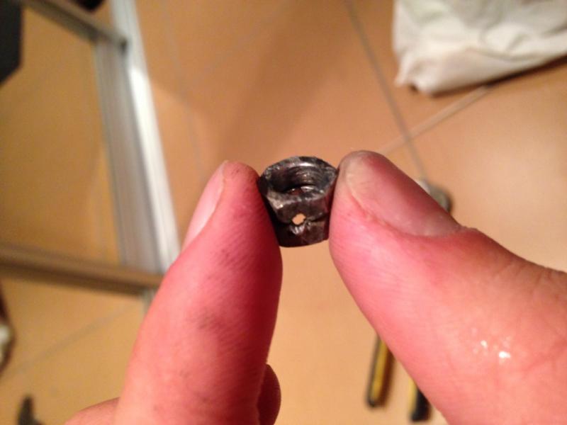

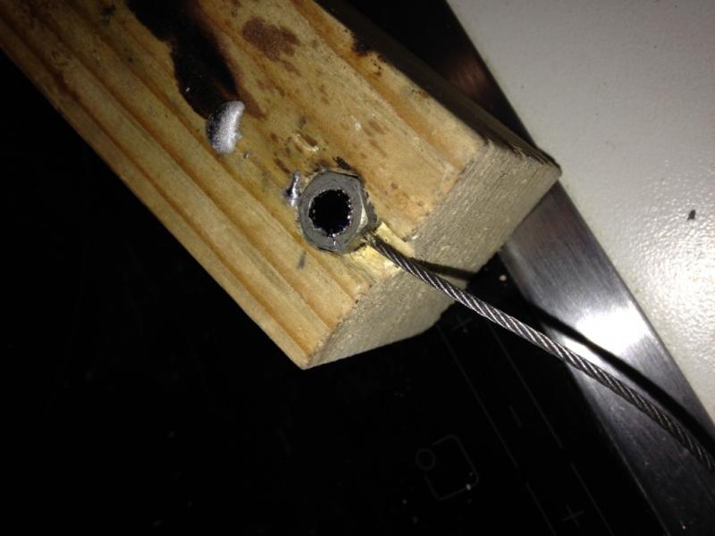

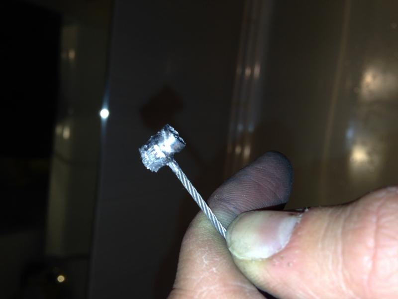

Давеча паял трос газа, и замутил форму для отливки бобышки. Результатом очень доволен. Резьбовую часть гайки сверлом расширил.
