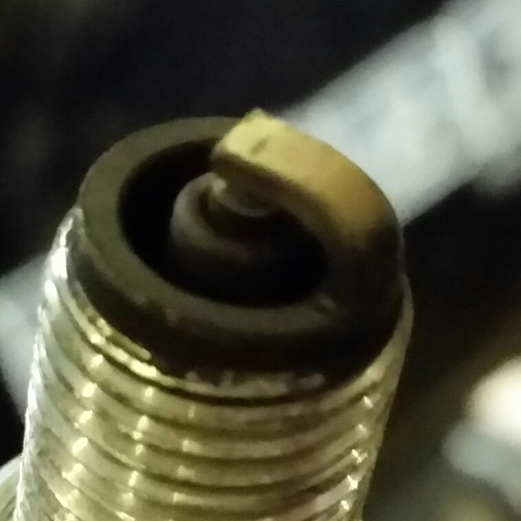

Фото нагара свечи...

- - kserv   Нет ли нагара на свече бархатного, жрет ли масло, ...   14.3.2015, 17:47
- - slash333   Фото нагара свечи...   14.3.2015, 19:03
- - Huandi   slash333, центральный изолятор действительно в чер...   14.3.2015, 19:08

- - lvbnhbq   Нагар на свече причина мотор колоть? В лучшем случ...   14.3.2015, 19:16
- - Huandi   Цитата(lvbnhbq @ 14.3.2015, 21:16) Нагар ...   14.3.2015, 19:27
- - lvbnhbq   Согласен. Но все равно я бы подождал, вот проверит...   14.3.2015, 20:53
- - LoneWolfRU   Проверь насколько натяжитель цепи выходит. Зазоры ...   15.3.2015, 0:03
- - skorp777   Цитата(Huandi @ 15.3.2015, 3:08) централь...   15.3.2015, 5:19
- - Huandi   Цитата(skorp777 @ 15.3.2015, 7:19) Нагар ...   15.3.2015, 7:00
- - slash333   Цитата(Huandi @ 14.3.2015, 16:08) slash33...   15.3.2015, 8:40
- - Huandi   TommyTech, темное от богатой смеси и масляный нага...   15.3.2015, 11:40
- - skorp777   Цитата(Huandi @ 15.3.2015, 19:40) По фото...   15.3.2015, 12:13
