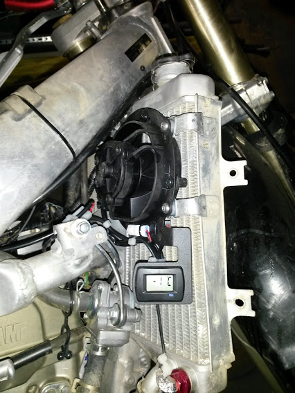

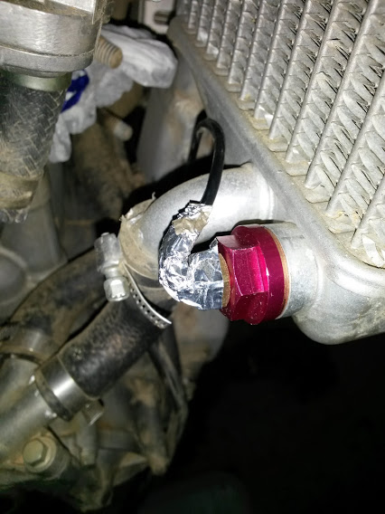

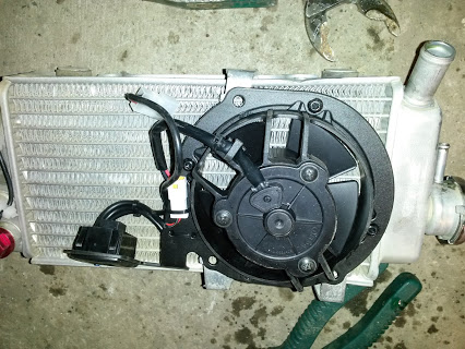

Установил вентилятор, операция несложная, даже учитывая мою криворукость: слить антифриз (заодно заменить), демонтировать радиатор, прикрутить вентилятор (на моем радиаторе пришлось немного подогнуть крепежные лапки), протянуть провода к аккумулятору, установить датчик температуры вместо сливной пробки (прокладка медная в комплекте), собрать все в обратном порядке.
Т.к. силиконовый провод проходит близко с коленом выхлопа (1-1,5 см), обмотал его вывод с датчика клейкой фольгой: в случае если приложусь радиатором и будет кратковременный контакт провода с коленом - сразу не проплавиться. Да и так, экран тепловой лишний - дольше сохнуть изоляция будет.
По вапору - питание с лампы можно брать, так и не увидел однозначного ответа? По схеме смотрел - не шарю smile141.gif
Про лампочки прогнал - там даже концевиков на тормозах нет, видать габарит диодный все время светит в стоке - у меня его с покупки не было...
