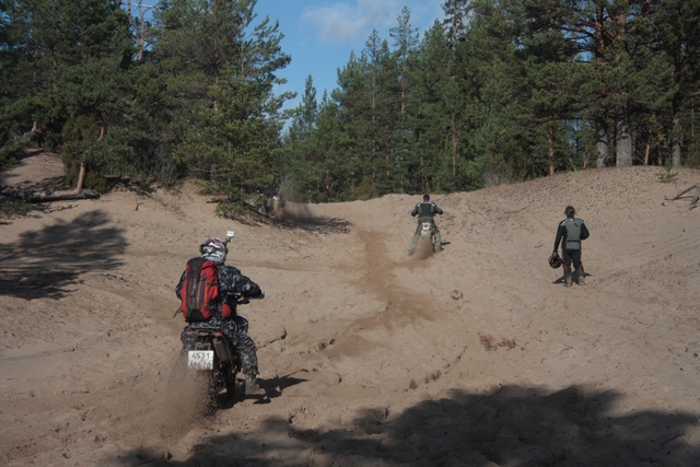

Цитата(stofel @ 29.3.2015, 16:28) *
Четыре последних выходных накатывал круги по пляжу. Вот и встал вопрос о демпфере. Падать на около 50кмч не улыбается.
На этой фотке чётко видно, что чувак на джебе едет в средней, даже ближе к передней стойке, наклонив корпус и голову вниз и завернув локти вниз и внутрь. То, что он может навернуться в любой момент можно понять даже не читая его шедевральные biggrin.gif посты. Вопрос: Поможет ли Стофелю демпфер???
Tak vot @🗣
Тел в Турции +905385065143
stofel
сообщение 31.3.2015, 7:19
Джебел не едет
Сообщений: 8288
Регистрация: 8.1.2014
Мотоцикл: yamaha wr250r
Репутация:   82
Да потому что устал, вот и еду по более менее ровному участку, в центральной стойке. Руки валкера видели?
И про это много было написано в теме поднятия жебеля на заднее колесо, этот мотоцикл для рослых, с длинными ногами и руками пенсионеров. У низкорослых, слишком короткие руки, чтобы эффективно разгружать перед. Руль у меня уже на максимуме поднят, дальше тросы удлинять надо.
Японка ростом 160 см и весом в 50 кг. кругосветку на Джебеле отъездила, вроде не жаловалась...
stofel
сообщение 31.3.2015, 7:49
Джебел не едет
Сообщений: 8288
Репутация:   82
На ебрах тоже объезжают и не жалуются. По моему тут речь о другом идет.

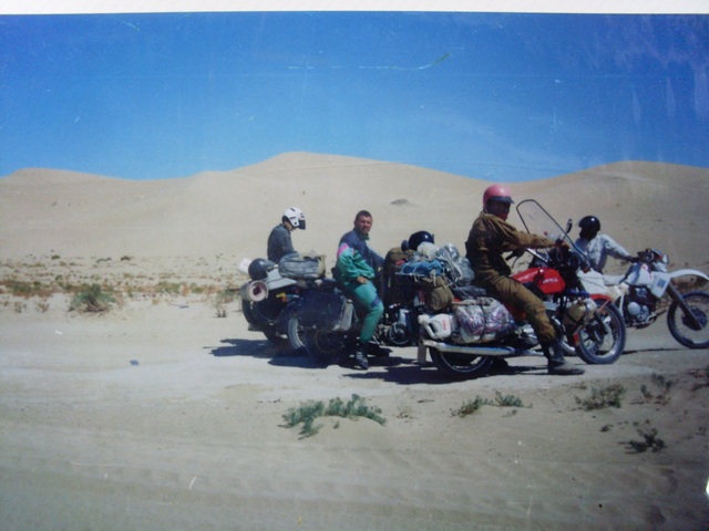

сообщение 31.3.2015, 12:18
Цитата(stofel @ 31.3.2015, 12:39) *
Туристы что с них взять.
У нас много подобных подъемов, если негде разогнаться то можно не въехать
на фотке тоже особо разгонятся не где, но дело в другом , если даже удаётся выйти на глиссер . то это как правило вторая передача и полный газ . долго ли чекушка сможет ехать в таком темпе ?)) Вот почему для песка нужен объём, либо поршневой, либо толщины шин .а на песочке можно и на мопедке))
вот фотку нашел с настоящим песком, Казахия
