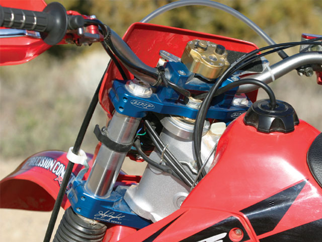

Я устал повторять, а тем более что тут все примеры кроссачей приводят - демпфер в первую очередь ставится на аппараты с малым трейлом. потому что у них естественная стабилизация колеса практически отсуствует. та же хонда имела траверсы с смещением перьев в 23-25мм, после уменьшила до 20мм и поставила демпфер, ибо уже без него некомфортно, зато повысила верткость.
Можно вкорячить демфер и на любой другой мотоцикл, но имхо, джебель в списке нуждающихся в этой доработке, будет стоят на последнем месте. Он и так не рулится, а тут вообще будет...

Ну я бы так категорично не сказал, демпфер повально стоял на всех XR650R гонщиков команды Хонда (у Кэмпбэла даже спецтраверса под него сделана была, копия продавалась как то на ебэе), а он длиннобазный и трэйл у него не малый. Но они и ездили в специфичных условиях и на специфичных скоростях. Потому тоже считаю что в обычной езде и тем паче на джебеле он не нужен wink.gif

Так вот у траверсы и был уменьшен оффсет (те вынос перьев относительно оси рулевой колонки). я обшибочно вверху писал трейл, хотя эти понятия взаимосвязанные. чем меньше оффсет, тем острее руление и тем хуже самостоятельная стабилизация рулевой в направлении движения

А что ж тогда БРП торгует синенькими траверсами с подписью кэмпбела????
