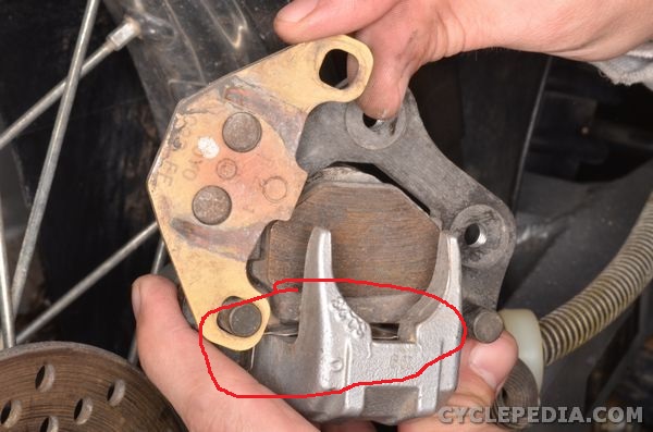

Привет!
В прошлом потерял деталь заднего суппорта (Пружинка - 92081-1341), но в настоящем я ее приобрел, и сегодня не смог её установить, точнее я просто забыл как она устанавливалась, эта головоломка продолжалась минут 20, в итоге ни к чему не пришел, мне самому смешно, сейчас пытался разобраться по мануалу, но там качество картинки не позволяет разобрать как она установлена (силуэт).
Может кто нибудь в ближайшем будущем будет менять колодки и заснимет, как устанавливать сия чудо. спасибо за внимание и понимание search.gif

Цитата(fanaruk @ 5.4.2015, 9:44) *
Привет!
Там вроде сложно её по другому поставить, вот нашел фото для ориентира cyclepedia
давайте жить дружно)))

- - fanaruk   Ориентир понятен, завтра попробую.   8.4.2015, 13:00
