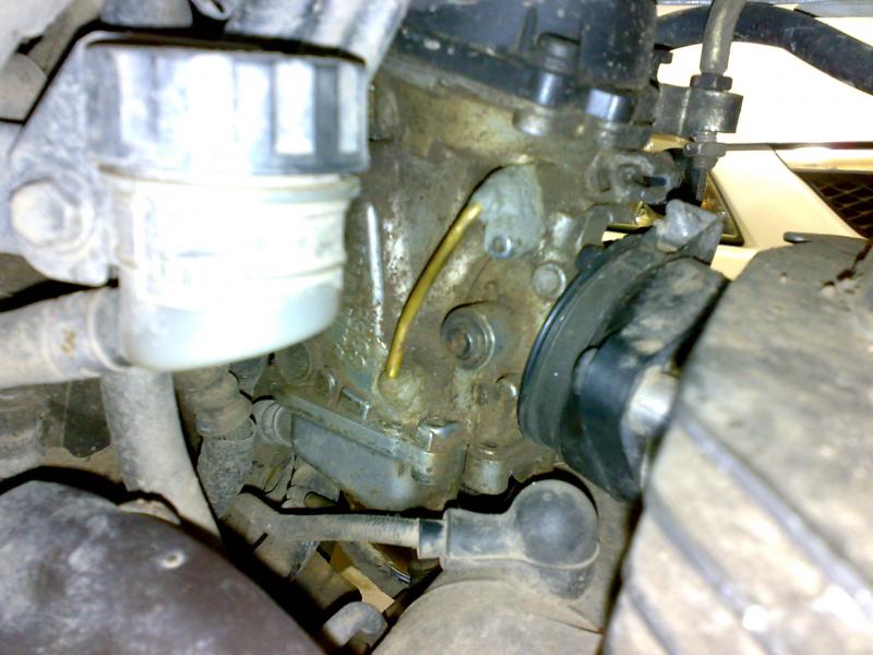

Хочу наконец-то понять, какая у меня модель карбюратора, для этого прикрепил фотки с двух сторон. А то кроме надписи "Mikuni corp" и "made in Japan" больше ни одной не нашел. А надо мне это не спроста
Ставил на место карбюратор после профилактики и когда воротил его там в раме, торопился и нечаянно отломал трубку( в месте где я указал стрелкой на фото) Внимание вопрос: Можно ли как-то заколхозить, обойтись малой кровью или же надо покупать? и если покупать, то что? Про покупать: Сколько я ни смотрел на мегазипе карбюраторы, так не на одной схеме и не увидел этой деталюшки в принципе. Вот поэтому и хочу узнать точную модель карба тоже. Помогите пожалуйста!) Про колхозить: какие варианты? Ну и чтоб два раза не вставать: А зачем вообще нужна эта трубка? ![]() ![]() P.S. фотки сделаны ДО поломки (они вообще прошлогодние)) ) Полезно:

Поксипол тебе в помощь. На трубочке делал насечки надфилем, на карбе острым керном, не глубоко и часто по всей поверхности обмазки. Обезжиривал ацетоном.
С отправкой фото у меня траблы какие то. Полезно:

vilen была проблемка с этой трубкой.
Облудили припоем и ... 15.7.2015, 16:16
svladimir Трубка тоже запаяна, вроде неплохо.
Карб перебирал... 17.7.2015, 15:33
vilen снял прямоток перед поездкой и шноркель вернул на ... 17.7.2015, 17:50
svladimir Видимо так, постараюсь поездить понаблюдать 18.7.2015, 18:37
