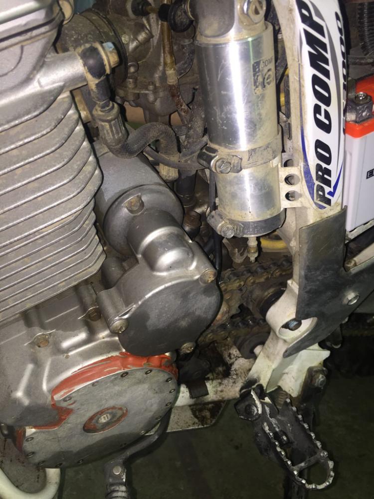

Пипл, откуда может масло подтекать?
Не сказать, что на защите лужа, но его довольно много...

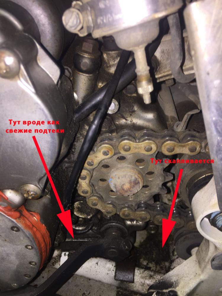

- - crem   Пипл, откуда может масло подтекать? Не сказать, чт...   11.4.2015, 16:23
- - Rem   Из-под левой крышки двигателя, там где провода вхо...   11.4.2015, 17:19
- - crem   Цитата(Rem @ 11.4.2015, 14:19) Из-под лев...   11.4.2015, 18:17
