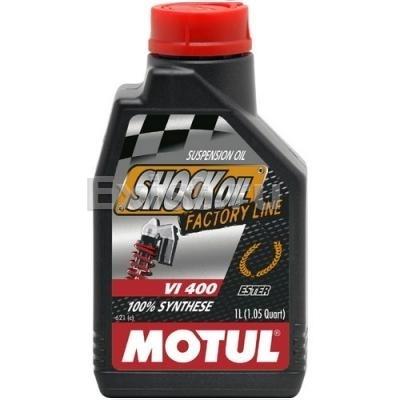

Цитата(i-denis @ 15.3.2015, 22:27) *
Примерно 250-300мл уходит - аморта заполняется маслом под завязку с прокачкой и полным вытеснением воздуха. 5w. Shock oil желательно. Но можно и вилочное.
Денис, такое масло нужно или другое какое-то? Экзист выдает только это для амортизаторов.
082080005
Экзист выдает мануальное хондомасло заднего амортизатора, если его об этом попросить.

http://www.partzilla.com/parts/search/Hond...RBER/parts.html если имели ввиду эту ссылку, это ссылка от ХР250.
Цитата(200 @ 11.4.2015, 20:58) *
082080005
http://www.parkeryamaha.com/hondasuspensionfluidss-75w.aspx это лить в задний аморт??

|- - sany69   Здрасьте вам. А сколько масла лить в амортизатор и...   15.3.2015, 22:05
|- - i-denis   Цитата(sany69 @ 15.3.2015, 23:05) Здрасьт...   15.3.2015, 22:27
|- - antonii   Цитата(i-denis @ 15.3.2015, 22:27) П...   24.3.2015, 15:11
|- - 200   Цитата(antonii @ 24.3.2015, 12:11) Денис,...   11.4.2015, 20:58
|- - antonii   http://www.partzilla.com/parts/search/Hond...RBER/...   13.4.2015, 15:35
|- - 200   Цитата(antonii @ 13.4.2015, 12:35) http:/...   13.4.2015, 18:29
- - i-denis   Такое пойдет вполне   24.3.2015, 17:06
