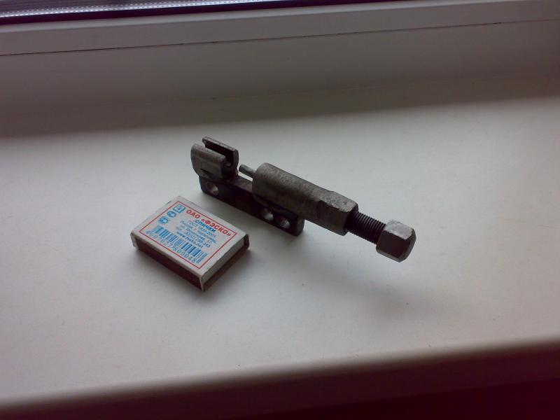

- - KiselevAleksandr   вот съемник http://motaki.ru/index.php?route=produ...   12.4.2015, 4:39
