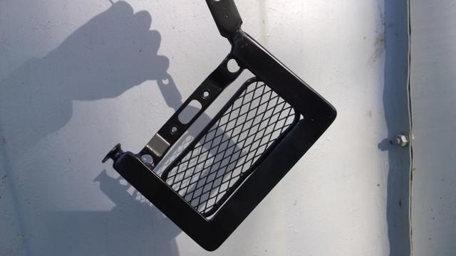

Случился казус: порывом ветра мот опрокинуло с подножки и точно радиатором о бордюр! Каков результат видно на фотках. Но радиатор не течет, вогнуло защитную рамку и достало до боковой пластины самого радиатора, смяло соты крайнего ряда, до трубок не дошло. Повезло, что радиатор в рамке установлен был неправильно, иначе был бы ему каюк. Выправил рамку как мог, радиатор трогать не стал, поскольку не течет масло, то, думаю, будет держать. Но, есть проблема, хоть и редкая, но есть потребность защитить радиатор от падений, например, на камни, выступы и прочее. На форуме не нашел этой темы, а может плохо искал...Прошу обсудить и коллективным умом подумать как защитить радиатор оптимальным способом.

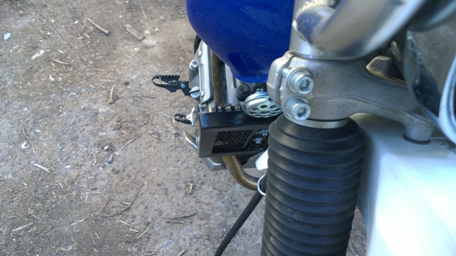

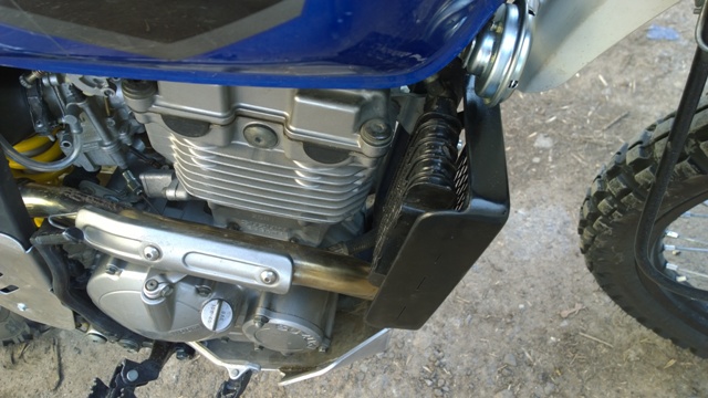

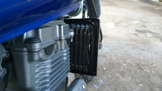

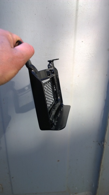

В продолжение темы. На сейчас, до лучшего исполнения в новом варианте (бугель из титановой трубы) получился такой вариант защиты радиатора. Вокруг поврежденного бугеля обогнули и обварили конструкцию из уголка 25х25х3, при этом внешнюю сторону увеличили в площади, за которой радиатор прячется полностью. Места крепления к раме тоже усилили касынками, но не менялись, остались прежние, от родного бугеля.
Прикрепленное изображение, Прикрепленное изображение
А так эта конструкция установлена и смотрится на мотоцикле:
Прикрепленное изображение, Прикрепленное изображение, Прикрепленное изображение, Прикрепленное изображение, Прикрепленное изображение
