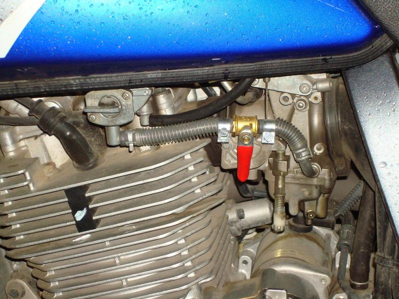

Garri
сообщение 16.4.2015, 22:26
Сообщений: 526
Регистрация: 5.3.2014
Мотоцикл: Suzuki DR650SE
BMW R1200GS
Я вот такой колхоз сделал, зато теперь спокоен )

- - serg   Цитата(Bromka @ 16.4.2015, 13:11) спрошу ...   16.4.2015, 18:24
- - Garri   Я вот такой колхоз сделал, зато теперь спокоен )   16.4.2015, 22:26
|- - Dalnoboi   Цитата(Garri @ 16.4.2015, 22:26) Я вот та...   17.4.2015, 15:51
- - Bromka   на всякий случай с вентилем еще врежь, на всякий п...   16.4.2015, 22:42
