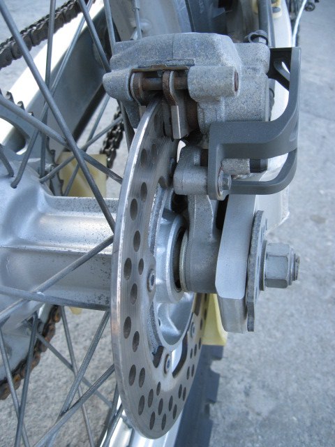

Ребят, у всех такой люфт в 2-3мм между колесом и втулкой?
Если да, то как работают эти втулки?
В ступицу же грязь набивается, колесо ходит.
А если туда шайбочку поставить в 2-3мм, не повредит?
Колесо правильно закручено?
по фото: сначала маятник, потом шайба, регулировка цепи бугорком наружу, гайка
по каталогу: маятник, регулировка цепи бугорком наружу, шайба, гайка.
Во первых, у тебя отсутствует сальник, ты же зазор люфтом обозвал, я ничего не путаю? Тот самый, между ступицей колеса и втулкой, там сальник (или точнее пыльник?) должен быть. Соответственно никакая грязь туда попадать не будет и никакие шайбы там не нужны.
По второму вопросу - по идее как в каталоге так и правильно... у меня ракушка стоит выступом к маятнику... не вижу особой разницы как ставить, цифры с обеих сторон на ракушке зачем-то...
Пыльник стоит, он в ступице, на фото внизу видно.
Ну да, зазор))
Зачем нужен такой большой зазор в 3мм?
Хочу бугорком наружу поставить.
Что площадь соприкосновения маятника и регулировщика была побольше, а не по размеру шайбы.
