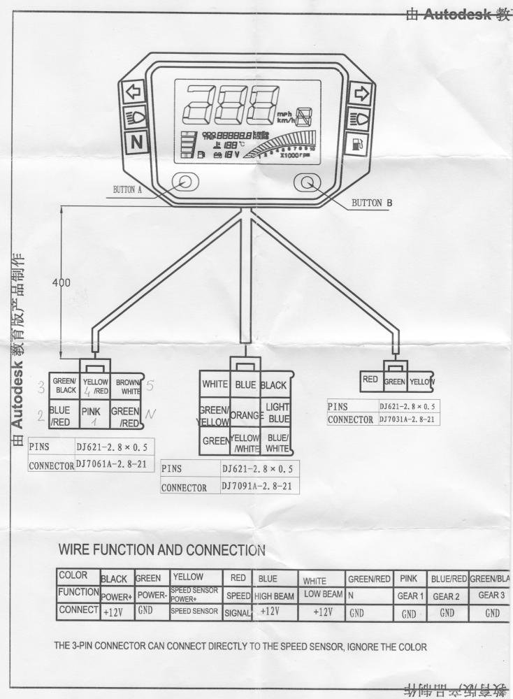

Установил себе такую.

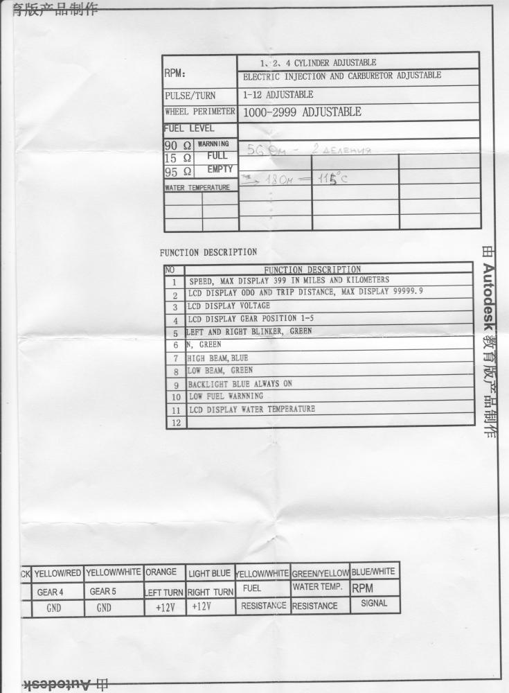

Что бы не бросалась в глаза горящая лампа датчика топлива, я на желто-белый провод в разъёме приборки установил резистор 56 Ом (второй вывод на "массу") - показывает 2 деления топлива на дисплее. В описании сопротивление датчика от 15 Ом(full) до 95 Ом(пусто).
Другой резистор 18 Ом установил на зел-жёлтый провод - показание температуры 115 С; Можно попробовать подобрать датчик температуры.
Резисторы брал какие под руку подвернулись в гараже, мощность не имеет значения.
Ещё можно подключить индикатор включённой передачи, но на Джебеле кажется нет выхода с коробки( могу ошибаться).
Если кому интересно - нейтральная передача в разъёме( 6-ти контактн. на приборке) на зел-красном проводе.

Если речь о лампе (светодиод если точно) с бензоколонкой - она включается через электронную схему в приборке - управляется всё датчиком с переменным резистором. Минусом включается только "N". Поворотники, ближ., дальн. свет - плюсом.
Приборку разбирал - думал изменить подсветку на зелёную. Там светодиоды (не лампы), монтаж поверхностный очень плотный и всё мелкое. Подсветка дисплея встроена в сам дисплей - заменить светодиоды нельзя. Оставил всё как было.
Восстановить провода которые ты отрезал, человек знакомый с паяльником сможет легко, т.к. там остались длинные концы идущие к точкам на плате.
А зачем отключать фару? Если не ошибаюсь, у Джебеля ближний свет используется как балласт для генератора и регулятора напряжения. На Лифане у меня установлен резистор балластный для этих целей. У товарища моего на Джебеле фара включается с поворотом ключа зажигания. Хотели отключить, но подумав( по вышеизложенным соображениям ) оставили "по японски".
