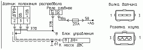

2. Открыл приборку и обнаружил оптронный датчик имульсов. 4 импульса на 1 оборот троса. Разъемчик датчика справа от индикаторной панели приборки.
Три провода КРАСНЫЙ (верхний) +5 вольт
БЕЛЫЙ (средний) Сигнал импульсов скорости
ЧЕРНЫЙ (нижний) Масса (0 Вольт)
На один оборот троса подается четыре импульса низкого уровня (белый провод "притянут в приборке к +5 Вольтам).
Для проверки можно коротить кнопкой белый и черный провода посылая импульсы, при этом на панели должна индицироваться скорость.

Избавляемся от ТРОСА, ШЕСТЕРЕН, ОПТРОННОГО ДАТЧИКА ИМПУЛЬСОВ (Русский тюнинг - много "лишних" деталей)
Три провода подсоединяем к датчку положения распределительного вала от ГАЗ, Газель, 406 двигатель (300р).
http://www.2a2.ru/esud/d_prv2.html
Электрически все правильно, он хорошо работает от 5 вольт, проверено мной в эксперименте.
Датчик закрепляем на пере вилки (на суппорте). Датчик чувствует перемещение железки на расстоянии до 4 мм (по паспорту 1мм)
или перемещение маленького злого редкоземельного магнитика - чувствует его присутствие до 20 мм.

Проверил у себя да действительно работает, правда вот с подсоединением возникли трудности помогло вот это фото,
У джебеля всё правильно красный плюс чёрный минус а белый управляющий у моего датчика положения распред вала было всё напутано красный управляющий чёрный плюс а белый минус, и пошёл я по наименьшему пути сопротивления и магниты вставил не в специально приготовленный диск а в просверленные отверстия диска переднего тормозного, скорость проверял по gps покозатили разные от +-4 км до +-0 км вряд ли в этом виноват спидометр позже выложу фото
