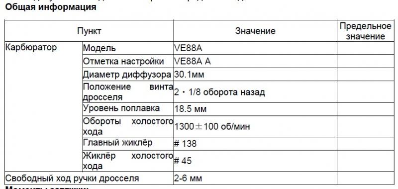

На жиклерах должна быть маркировка иначе никак их не определить.

- - antonii   На жиклерах должна быть маркировка иначе никак их...   27.4.2015, 13:22
