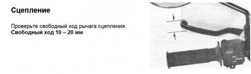

Чистый ревет,но не едет.
уксует сцепа. 27.4.2015, 14:11
Ersatz Есть еще способ убедится что это сцепление? 27.4.2015, 14:38
antonii Цитата(Ersatz @ 27.4.2015, 14:38) Есть ещ... 27.4.2015, 15:29
gendos вот тока пару дней назад так же было,натянулся тро... 27.4.2015, 15:37
Чистый Проверить регулировку троса сцепления.
на первой е... 27.4.2015, 17:18
gendos симптомы не до конца отпущенного сцепления 28.4.2015, 19:35
Ersatz Так и есть. Отпустил гайку на курке, все стало нор... 5.5.2015, 11:00
