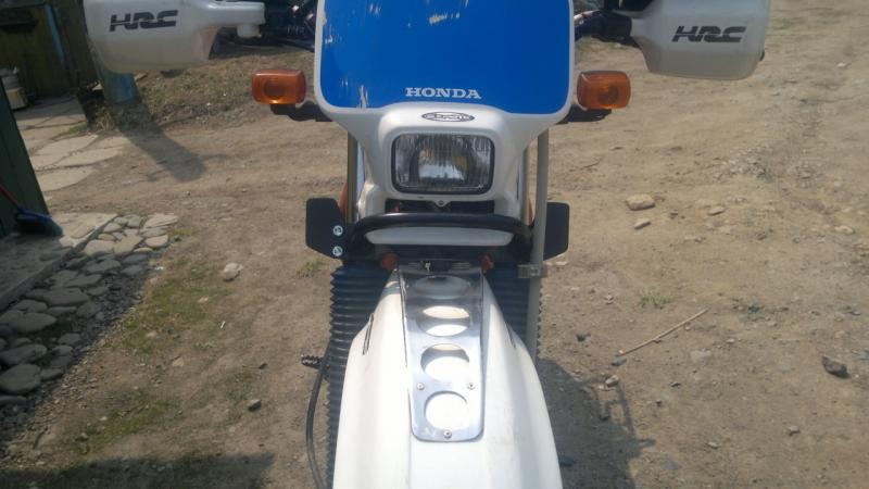

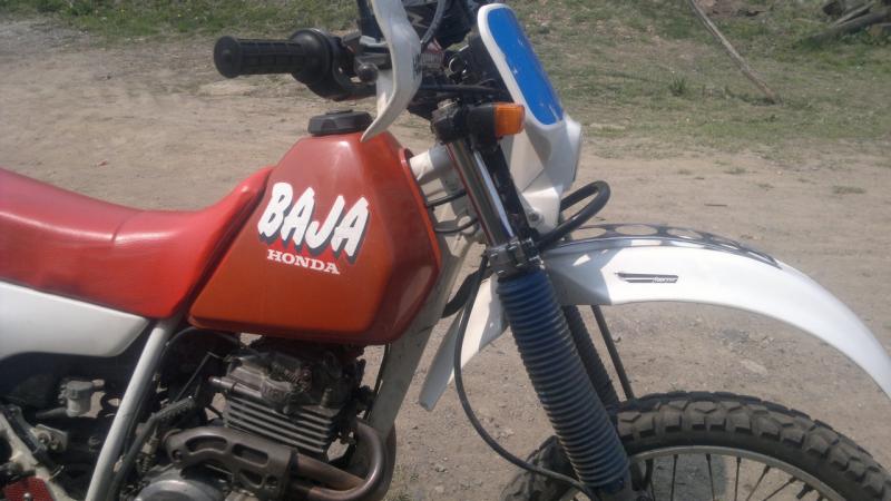

Немного приукрасил своего коня за сезон, все делал из наиденого материала-хлама:
1) Пластина на крыло (название не знаю!) из нержавейки, толстой не было решил попробовать сделать из миллиметровой, от бачка стиральной машинки
2) Зашита для тормозной машинки, нашел кусок тепловозного алюминия на работе, в тот же вечер вырезал, подогнул, покрасил и поставил, зашиты конечно от нее мало алюминий тонковат, зато необычно смотрится
3) Багажник очень трудоемкая работа, трубогиба у меня нет делал методом песок и лампа, материал с советской детской коляски, варили на предприятии полуавтоматом, работа скажу не из легких
