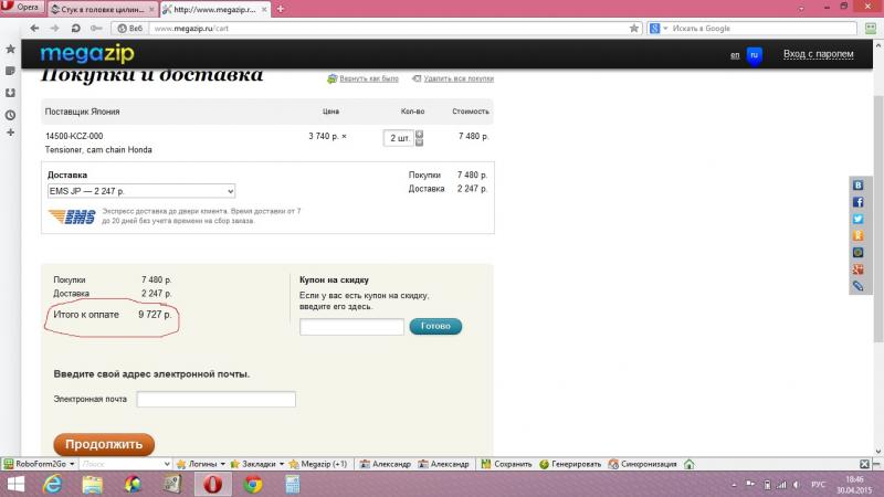

Цитата(puller @ 30.4.2015, 9:56) *
Два натяжителя почтой EMS в любой город за 5-15 дней прямо из Японии - 8645руб с доставкой! на мегазипе

- - puller   Будем скриншотами мериться? ) У меня вот так: А...   1.5.2015, 10:43
|- - мельник   Цитата(puller @ 1.5.2015, 7:43) Будем скр...   1.5.2015, 18:48
