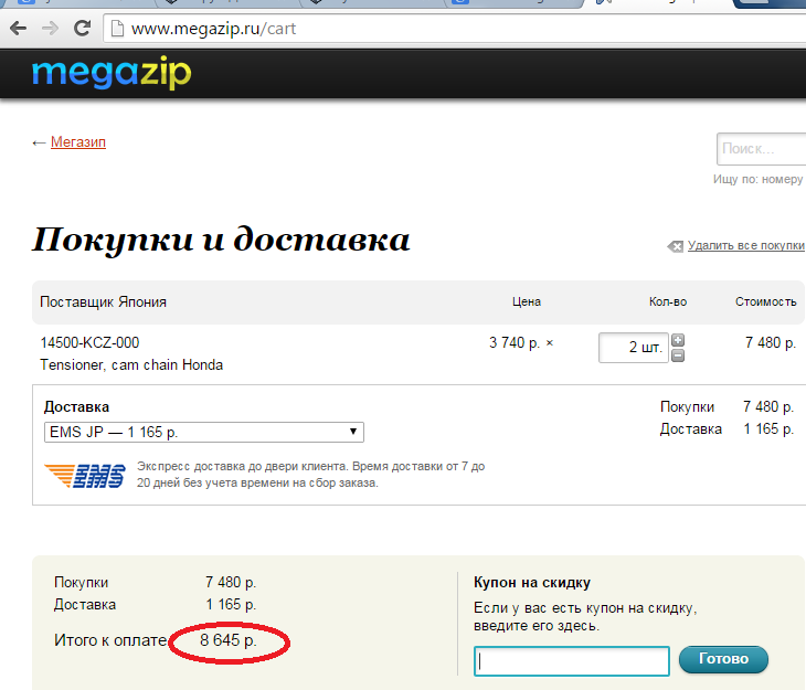

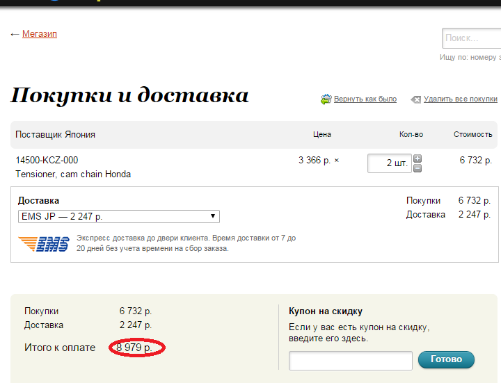

мельник Цитата(puller @ 1.5.2015, 7:43) Будем скр... 1.5.2015, 18:48

i-denis Пока вы тут корзинами мериетесь я продал новый нат... 1.5.2015, 11:13
Wolakolak импекс говорит что не выпускают для 14500-kcz-000 ... 1.5.2015, 12:10
i-denis Минимум 10 лет делаются запчасти. Японец снят с 08... 1.5.2015, 14:09
Wolakolak в баксах не интересно...) 15.5.2015, 22:55
antonii Цитата(Wolakolak @ 15.5.2015, 22:55) в ба... 18.5.2015, 10:13
