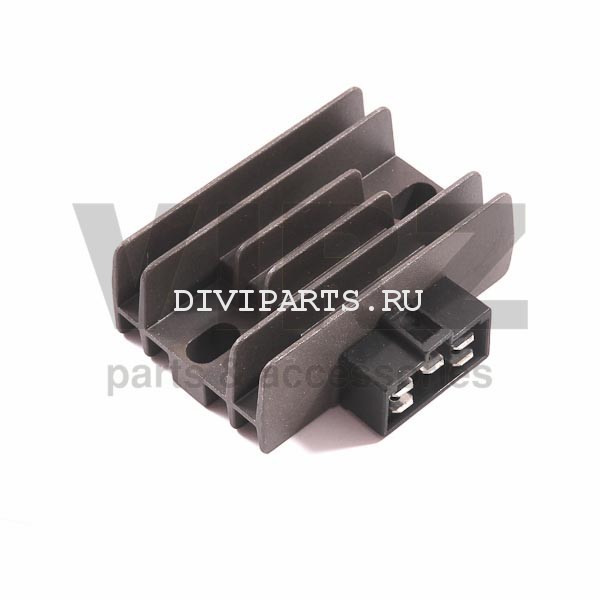

Всем привет!
В дороге закипел аккумулятор. Измерил напряжение - с РР идет 18 вольт на холостых, 16 вольт - на 5000 об.
Контакты чистые. Обрывов не заметил.
Снял реле. Нашел здесь на форуме картинки:
Я так понял, что меряется сопротивление, и значения даны в кОм?
Если так, то у меня между
В/R и В1,В2,В3 (0,4-0,7) показывает 0,8
B/R и B/W (0,5-1,2) -- 0,4
B/W и В1,В2,В3 (0,4-0,7) -- 1,4
Реле кончилось?
Покупать новый за 7000 р. морально и финансово не готов. Может есть какие-нибудь другие варианты? Поставить от другого мота (на ебрик, например, стоит 1500 р.) или даже авто?

Кто нибудь ставил такое реле, нужна схема что куда подключать

- - bombis   Кто нибудь ставил такое реле, нужна схема что куда...   6.5.2015, 10:40
- - dimag   Подозреваю, что три в ряд - фазные, снизу два - ма...   6.5.2015, 10:48
- - bombis   Инфы не нашел (похожие есть типа YBR125), я так и ...   6.5.2015, 10:48
|- - dimag   Цитата(bombis @ 6.5.2015, 12:48) я так и ...   6.5.2015, 10:54
- - bombis   Нашел схему реле, похож на мой, и жаль, он однофаз...   7.5.2015, 8:40
|- - dimag   Цитата(bombis @ 7.5.2015, 10:40) Нашел сх...   7.5.2015, 8:56
