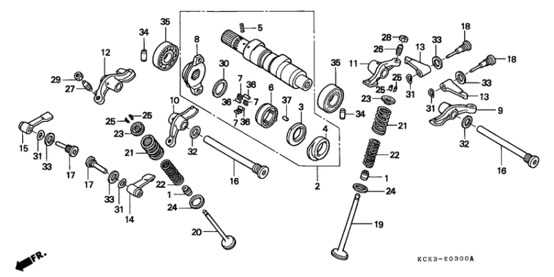

привет всем у меня хонда хр 250 делал ремонт головки снимал крышку сцепления теперь собираю остаются лишние запчасти, две втулки похоже на направляющие все везде перепроверил не нашол места им сквозь их даже болт м6 не проходит значит не напровляющие. может кто подскажет?был бы очень благодарен.

что-то мне подсказывает,что ты забыл поставить ограничительные штифты подшипников распредвала.детали под номером 34
