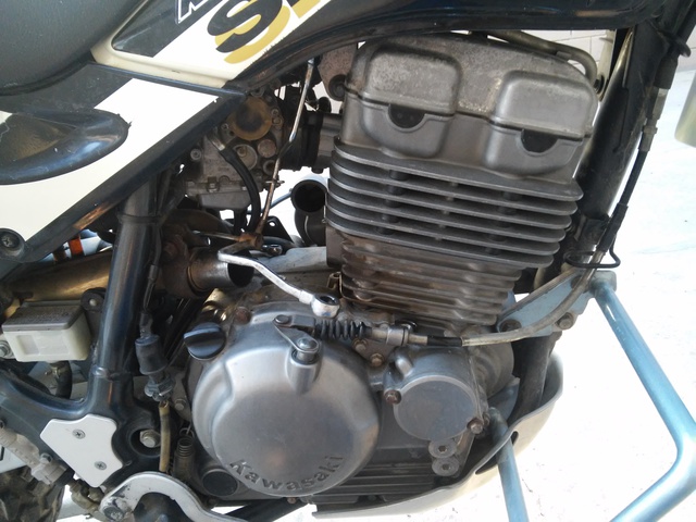

Снимаем крышку генератора. Понадобится удлиненная головка на 8, что бы открутить два болта. На фото сама головка и два болта, которые этой головкой откручиваются.
Аккуратнее с прокладкой: она тонкая и может легко порваться. Далее откручиваем болт ротора. У кого нет держателя маховика, предлагаю откручивать болт таким вот способом…

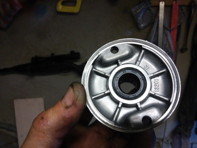

Откручиваем шестигранником 6 болтов. Я сделал это так: в тисках зажал скобу и на неё насадил ротор
Разбираем деталь и вот перед нами обгонная муфта.
У меня была порвана пружина и один из “сухариков” (не знаю точного названия) был в очень плохом состоянии. Сухарик имел много задиров, стал почти цилиндрической формы. Мне долго и с трудом пришлось его обтачивать (хорошо, канавка для пружины осталась). И т.к. замены ему нет, я поставил его на место. Пружину аналогичную оригинальной можно подобрать. Такие есть в пыльниках. У пружины один из концов зауженный, он вставляется в другой конец. Таким образом пружина сцепляется. Вот и все. Собираем все на место. И в конце, прежде чем поставить крышку генератора на место, вставляем провода от генератора в специальную канавку (если сначала установить крышку, провода войдут в узкий промежуток между цепью и крышкой с трудом).
Теперь мотоцикл заводится очень хорошо.

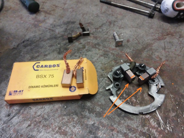

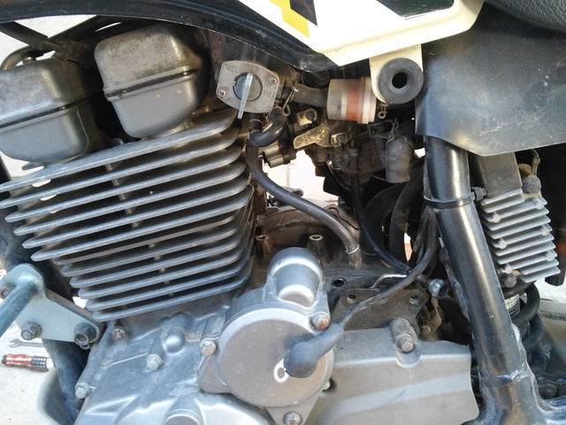

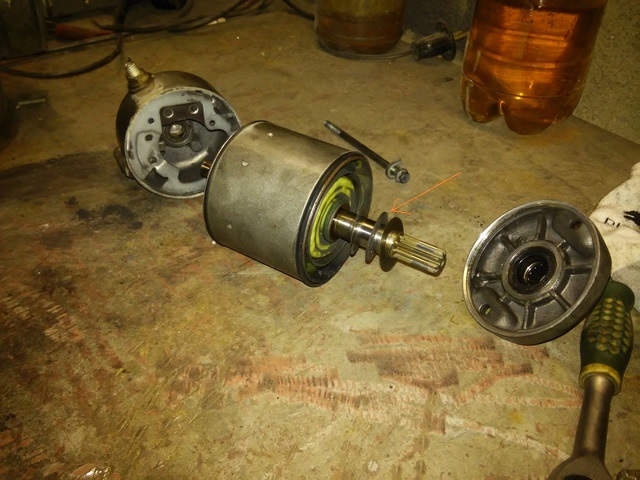

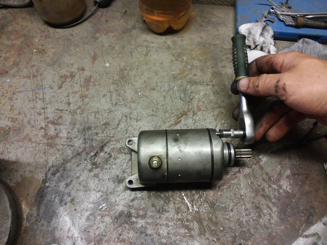

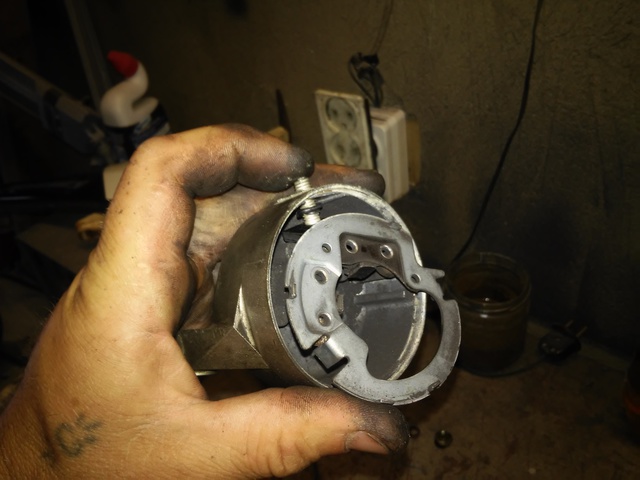

Привет Всем! И так еще одна проблемка относящаяся к этой теме возможно нужная для такого же начинателя как я. При нажатии на кнопку стартера был слышен лишь щелчок (как я думал стартера) реле. Двиг молчит. По советам выше я полез в стартер. Не буду описывать подробности т.к. должно быть понятно и так. На фото видно, что нужно снять что бы вытащить старт.Прикрепленное изображение. После снятия всех мешающихся деталей, отворачивается плюсовая клема и два крепежных болта стартера. Головкой на 7 раскручиваешь 2-а болтаПрикрепленное изображение и разъединяешь старт. на части. аккуратно, запоминая положение шайб (стрелкой показана текстолитовая шайба). Прикрепленное изображение С другой стороны вала есть регулировочные шайбы, терять их лучше не надо. Вот, что было у меня с щетками Прикрепленное изображение .Снять блок с щетками не трудно; отвернул гайку плюсовой клемы, снял текстолитовые и одну металлическую шайбы и надавил на клему Прикрепленное изображение Процесс замены щеток опишу просто словами. Отогнув пружины ,давящие на щетки, вытаскиваешь щетки из гнезд. Отрезаешь провода от щеток и от плюсовой клемы и блока щеток. Места хорошо зачисти.Щетки я подобрал в магазине авто запчастей вот такие Прикрепленное изображение Но их нужно доработать подтачив по длине, ширине и обрезав на 4мм. Стоят конечно на порядок дешевле чем оригинал,на Российские деньги примерно 250 р. Контактные места зачистил, залудил и припаял. Втулку в задней крышке, где располагается блок щеток, и сальник с подшипником в передней крышке Прикрепленное изображение смазал смазкой синий литол. Сборка в обратном порядке совмещая метки Прикрепленное изображение Работает как часики. За ошибки и не правильное название деталей прошу прощения, не ас я. biggrin.gif smile135.gif
