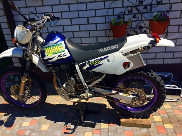

Камрады, обновился.
Долго маялся, Дюбель vs. hard enduro. Но любовь с первого взгляда таки взяла верх.
Suzuki Djebel 1996
под замену гофры, передние торм. колодки и не работает спидометр.

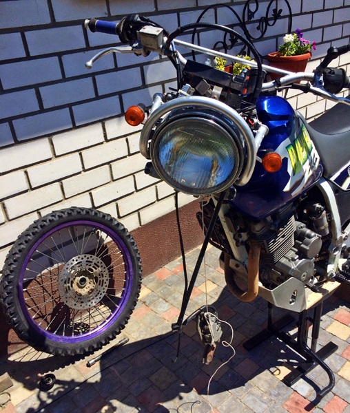

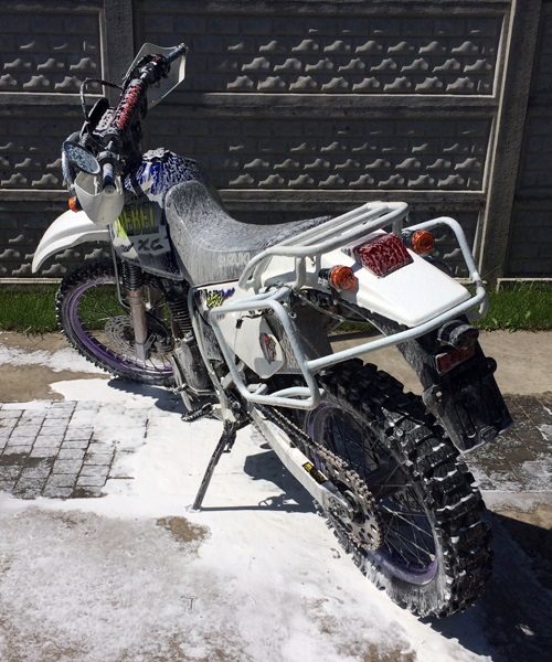

Чистота - залог здоровья. Сначала банно-прачечные процедуры, чтобы меньше в грязи возиться.

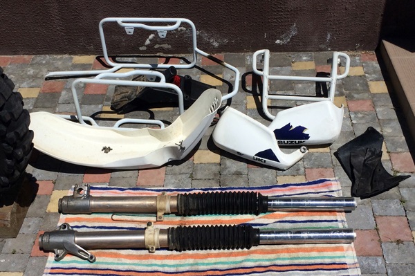

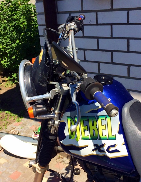

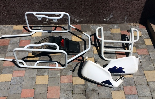

Приводим аппарат в катабельное состояние. Все лишнее для покатушек снимаем и в ящик - боковые дуги, багажник, обтекатели рук (назвать их защитой язык не поворачивается), крепеж гос.номера. Бардачек алюминиевый решил пока оставить, там посмотрим. Думаю куда закрепить гос. номер.
Если где-то убыло...
... то где-то прибыло ))) Закон сохранения энергии в действии )))

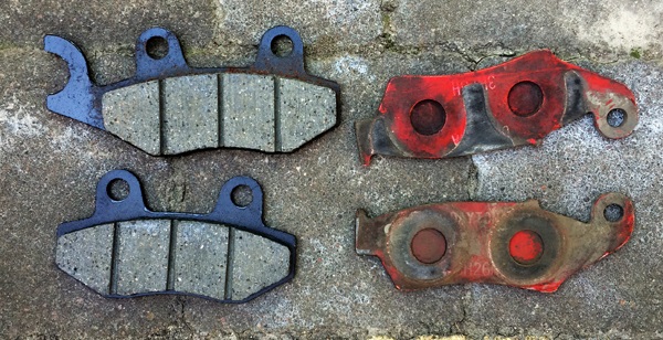

Постой, паровоз! Не пищите, колодки... Или то, что от них осталось.
И первый затык ( Продавец прислал не те колодки...
Печалька. Хотел покататься сегодня и завтра, но без колодок как-то некомильфо. Написал продавцу про замену, жду ответ. Настроение немного подпорчено, но идем дальше.

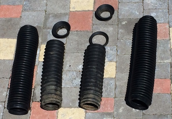

Меняем гофры (точнее ошметки от них) на новые. Пока поставил неоригинал, жду пока нормальные приедут.

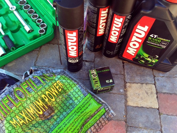

Заканчиваем запланированное на сегодня заменой масла, масляного фильтра, воздушного фильтра, чисткой и смазкой цепи.
