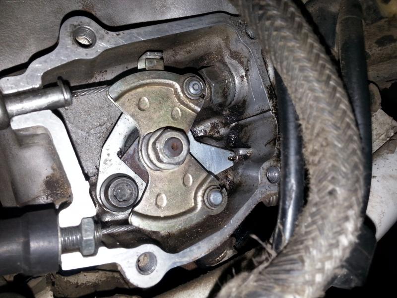

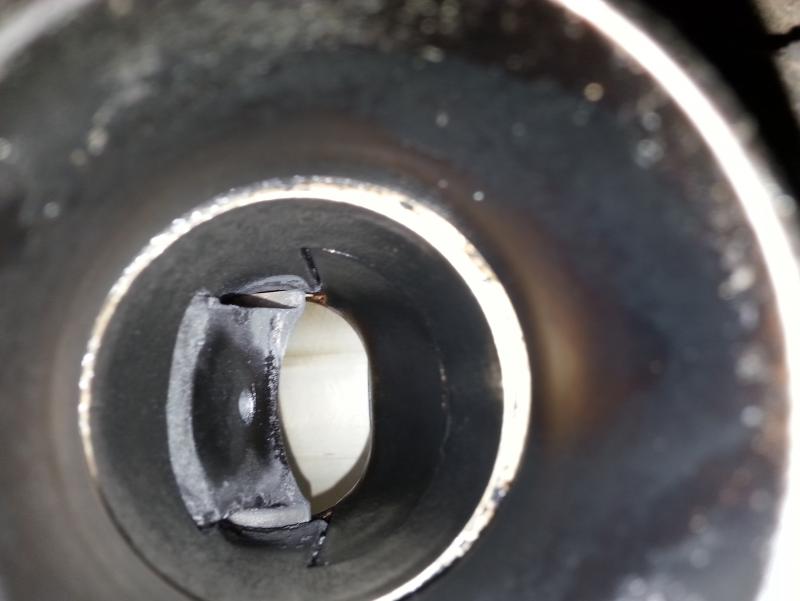

Снял вчера глушитель.
Заглянул в выпускное окно. С боков заслонки никаких отверстий под м6 не увидел.
Зато засела мысль выставить на пластине положение по риске совпадающей с выемкой.
В этом положении заслонка стоит примерно так.
Если заслонку упереть в крайнее нижнее положение, то это булет крайнее левое положегие пластины.
После такой регулировки мот стал резче набирать обороты и легче открывать переднее от земли.
G_A
сообщение 12.6.2015, 13:15
Сообщений: 1941
Регистрация: 29.5.2012
Опиши процедуру регулировки подробнее, информация хорошая!
Ведь эта заслонка влияет на поведение мотоцикла как второй карбюратор, не побоюсь этого сравнения! Уверен что многие даже, в т.ч. я, даже не догадывались о такой регулировке.

rassasa
сообщение 12.6.2015, 15:45
Сообщений: 339
Регистрация: 18.2.2010
Вставить ник Цитата Из: Kazan
Мотоцикл: KTM 250 EXC TPI
Так я и сам не знаю как регулировать. Здесь как раз и обсуждаем. По сути, если верить мануалу, правильная регулировка должна производиться со снятием крышки клапана. А крышка снимается только с цилиндром. Там вот описана фиксация заслонки болтом. Правда потом не написано, что нужно отвинтить ее. И потом мол подгоняешь пластину. А вот как отрегулировать не снимая крышки это вопрос еще серьезней. Т.к. тут ориентиров не. Разве что положение относительно упора. Либо другие метки должны быть
