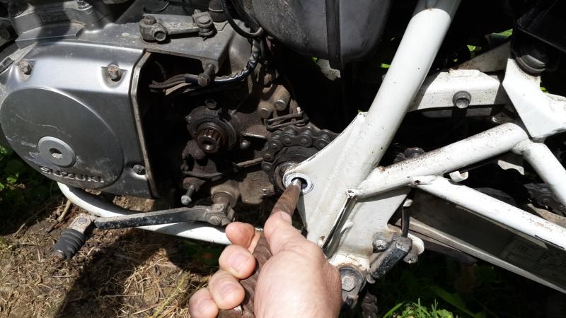

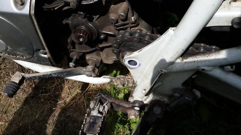

Случилась следующая неприятность. На ходу слетела ведущая звезда. Видимо открутился фиксирующий на валу винт и звезда слетела с вала. Цепью звезду затащило между верхним (резиновым) и нижним пластиковым успокоителями. Звезда намертво засела между ними. Все попытки выбить ее оттуда успехом не увенчались. Нужен совет как достать звезду без демонтажа маятника.
15.6.2015, 11:38
#2
Заинтересован ![]() ![]() Группа: Пользователи Сообщений: 27 Регистрация: 18.7.2013 Вставить ник Цитата Из: Красногорск Мотоцикл: Репутация: 0
Решил проблему открутив центральный болт маятника. Звезда вышла из клина. Все собрал. Болт посадил на синий герметик.
