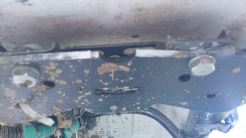

Приветствую, короче рамка не выдержала.
Как я понимаю обломилась от вибрации, ни каких посторонних сил к номеру не прикладывалось smile.gif
видно что от вибрации сломалась
Остался у меня самопальный крепеж номера от япошки, думаю использовать как шаблон, но не соображу из какого материала лучше его сделать....
Понял только одно, что вес должен быть минимальный и никакого колхозу с брызговиком не должно быть, т.к. нифига не закидывает спину и хвост очень слабый.........
