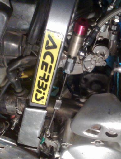

Взял себе такую и поставил почти 2 года назад на ХР.Думал Магуровскую,но цена там...неадекватная rolleyes.gif В общем доволен.У меня стоят на сцепление пружины на 30% жестче,а ручки короткие,тк. стоит защита Асербис Ралли про2. Вот усилия на ручке сцепления такое же или чуть легче,чем на стоковом с тросом.
Инсталлировал просто-поставил рабочий цилиндр в захват на раме,где трос крепится.Только чуть удлинил тягу.Все регулируется и работает без заеданий.
В системе залито ДОТ4,зимой работает без проблем,во всяком случае не ощутил.
Единственно месяца 3 назад начала потравливать манжетка на рабочем и жидкость стала уходить под красную крышку.Ну нашел от какой то иномарки кольцо,все работает,доволен.
Затевалось все чтобы отказаться от троса,ну рвется иногда и в неподходящем месте.Хотя всегда возил с собой ремкомплект из закручивающегося наконечника.Задача решена(хотя трос сцепления проложенный по раме на штатном месте я оставил,на всякий случай rolleyes.gif

Подскажи, что идет в комплекте, все как на фото?
Какую длину шланга заказывал?
На фото нет вроде микропереключателя нажатия сцепления с проводами.У меня есть.
Длины шланга не помню,брал готовый комплект.Но длинный rolleyes.gif Пришлось помудрить прокладывая.Укорачивать армированный шланг не стал.Единственно рычаг укоротил,чтобы под защиту влезло.
Где то так:
на фотках все видно.
Самый большой плюс вижу в этом девайсе-работает в любых условиях и нет обрывов троса в самое неподходящее время
Где то так:
Заказывал сей девайс, лапка и в правду огромна но подпилить не сложно, не подошёл по "рабочему ходу" то есть не "довыжимал", а если настроить чтоб "довыжимал" то тогда не отпускает полностью сцепление.
НЕ СОВЕТУЮ (мот. CRM MK1)
