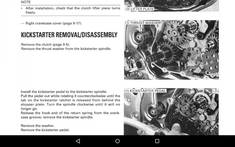

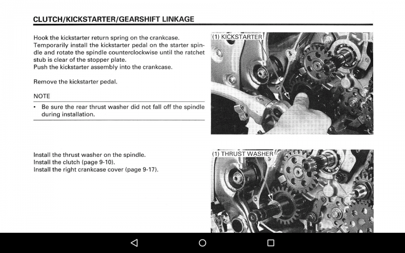

Товарищи дорогие!!!
В мануале американском не понимаю что с чем совмещать.
слова Дениса - "требуется снять крышку картера правую.
нужно
1. новую прокладку крышки,
2. новый сальник коленвала,
3. сальник оси кика.
4. о-ринги маслонасоса (желательно )
5. новую гайку корзины сцепления (желательно )
по установке
- снять крышку,
- снять корзину.
- снять стопор с оси вторичного вала.
- снять П-образную скобу.
- поставить промежуточную шестерню,
- сам механизм кика,
- П-образную скобу
- корзину вернуть взад,
- ВЗВЕСТИ кик лапкой (как взводить кик, смотри ниже
- поставить на место крышку с новыми сальниками и прокладками
- надеть лапку кика.
- делов на 30 минут, при наличии инструмента
зы: стопор остается на память"
как взводить кик?
Надеваешь лапку, поворачиваешь против часовой стрелки, в этот момент весь блок на оси кика проваливается внутрь и встаёт на место. При этом Кик стопором будет упираться в скобу вроде и соответственно всегда будет подпружинен. После надевается крышка картера и лапка ставится уже по месту ногой вверх
как вставлять вал шестерню пружину в картер?
Меток нет. В процессе взвода он сам встанет так как надо. Вставлять как вставляется, там зацеп пружины должен зайти
