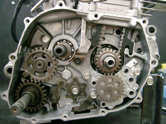

Товарищи дорогие!!!
В мануале американском не понимаю что с чем совмещать.
слова Дениса - "требуется снять крышку картера правую.
нужно
1. новую прокладку крышки,
2. новый сальник коленвала,
3. сальник оси кика.
4. о-ринги маслонасоса (желательно )
5. новую гайку корзины сцепления (желательно )
по установке
- снять крышку,
- снять корзину.
- снять стопор с оси вторичного вала.
- снять П-образную скобу.
- поставить промежуточную шестерню,
- сам механизм кика,
- П-образную скобу
- корзину вернуть взад,
- ВЗВЕСТИ кик лапкой (как взводить кик, смотри ниже
- поставить на место крышку с новыми сальниками и прокладками
- надеть лапку кика.
- делов на 30 минут, при наличии инструмента
зы: стопор остается на память"
как взводить кик?
Надеваешь лапку, поворачиваешь против часовой стрелки, в этот момент весь блок на оси кика проваливается внутрь и встаёт на место. При этом Кик стопором будет упираться в скобу вроде и соответственно всегда будет подпружинен. После надевается крышка картера и лапка ставится уже по месту ногой вверх
как вставлять вал шестерню пружину в картер?
Меток нет. В процессе взвода он сам встанет так как надо. Вставлять как вставляется, там зацеп пружины должен зайти

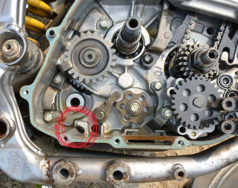

Обвел в пэинте место зацепа пружины. Я, не встявляя сам кик(вал) в переходную шестерню, заводил пружину с небольшим натягом, а потом утапливал вал на место (при этом стопор вала кика начинает упираться в прикрученную на 2 болта пластинку). У меня установка заняла около трех часов, прокладку старую долго отдирал, все тряпочкой протер несколько раз, ну и с корзиной повозился (попросил товарища, ключ + труба (как рычаг) в его руках и я тормозил держа мот, который был на передаче. Установка проходила приерно также). Руководствовался просто картинками с какого-то японского сайта про хонды.
Вот собственно этой картинки было для меня достаточно.
