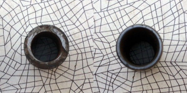

Снял нижний ролик цепи, и оказалось странная штука. Втулка ролика имеет разный внутренний диаметр.
Длинна - 29 мм.
Наружный диаметр: 15 мм.
Внутренний диаметр 1: 12 мм.
Внутренний диаметр 2: 10 мм.
Подозреваю, что лажа. Или так и должно быть? Чисто теоретически получается, что на болте ролик ходит неравномерно и может раскачивать цепь в горизонтальной плоскости. Или не париться? В наличии есть еще 1 верхний ролик. Может его поставить, пока не выточу втулку? Или внизу нужен большой и установка маленького чревата последствиями?

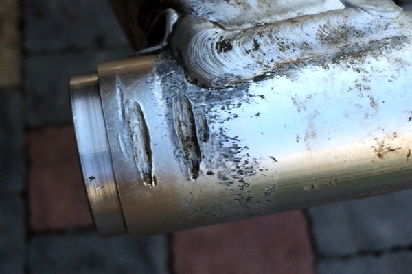

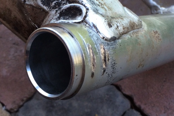

Отмывал прогрессию и маятник. На маятнике обнаружил пропилины от цепи, длинной около 6-7 мм., глубиной менее 0.5 мм. Грешу на старый слайдер цепи, который был порван. Что-то с этим делать или на скорость не влияет? Слайдер был заменен после покупки.
