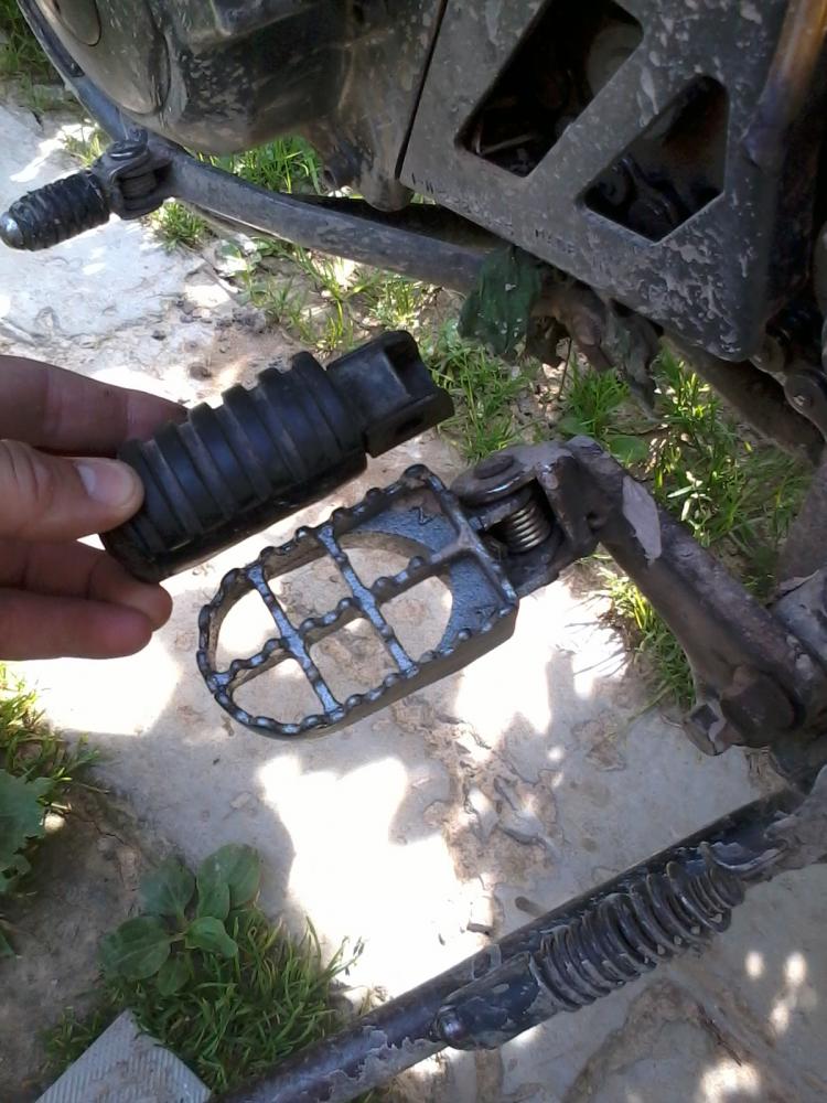

Мистер икс приносить удовольствие. Да он не провоцирует на прыжки и прочие хардовые выкрутасы, но по грунтовке может дать пыли погоготать чекушкам.
Безумно раздражали штатные резиновые подножки, любая влага и ты скользишь по ним как в коньках.
На шерпу заказывал подножки широкие (кстати они для DR650), но так и не установил. Вчера примерил и подложив пару шайб, они неплохо встали.
Подножки из китая, но на вид крепкие (сталь литая). Своих 1500 руб стоят однозначно.

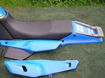

Нашел и заказал несколько облицовок, ибо раздражает треснутый пластик и уши под болты, которые держатся на холодной сварке))) не знал, что она и пластик клеит))
