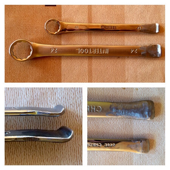

- - Sambainu   Слушай, а зачем тебе монтажка с ключом на 17? У на...   12.7.2015, 19:36
|- - Бес Башенный   Цитата(Sambainu @ 12.7.2015, 16:36) Слуша...   13.7.2015, 0:36
