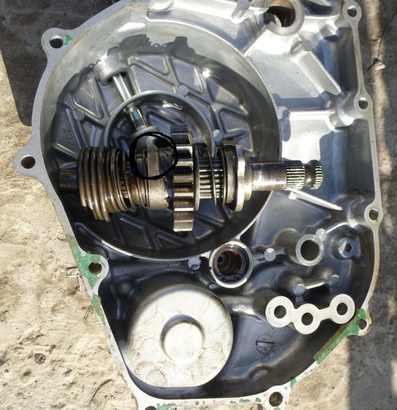

У меня с кика ничего не отделялось, повертел покрутил, но вал с шестернями, храповиком и пружинами был единым целым, ничего не соскакивало с него.
Вот этот выступ должен упереться при взводе кика в пластинку, которая на двух болтиках.

Может из-за того что мой кик от старого XR250R 1994 года?
На более позднюю версию такой кик шел:
вот конкретно мой кик
тот что с бородатого иксера
нет детали 8 про которую говорил что она соскакивает.
Хотя теоретически это никак не должно помешать возврату лапки кика, т.е. работы основной пружины кика, в местах крепления устройства кика картеры иксеров идентичны
