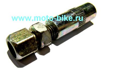

dymarik
сообщение 18.7.2015, 15:06
Сообщений: 623
Регистрация: 2.10.2011
Вставить ник Цитата Из: М.О. Серпухов
Мотоцикл: Djebel 250xc 2002г.в.=>RMX250S 1999г.в.=>Yamaha FZ6S 2007г.в.
Делал себе трос. Рубашку удлинял через вот такой натяжитель троса
Сам трос из строй мага брал и напаивал бобышки. С одной стороны троса намотал медную проволочку и об лудил.
С другой, медную трубочку брал и впаивал в нее трос, через просверленное отверстие.
