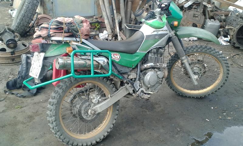

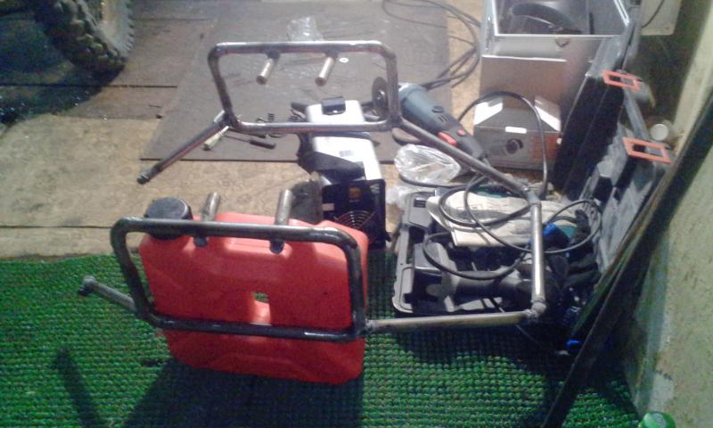

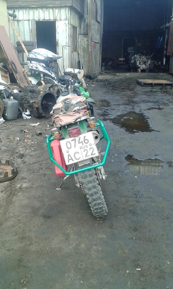

Проездил прошлый сезон почти всегда с канистрой 5л на пассажирском сидении, надоело, неудобно, а без канистры как то стремно в пампасы забуряться далеко. Еще неплохо иметь возможность повесить полужесткие сумки с которыми езжу в дальняки на Триумфе, вдруг на Шерпе нужно будет далеко поехать. Решил сам ваять рамки. Перед изготовлением рамок смотрел чужие фотки, что бы понять идею, разные варианты. Надеюсь мои фотки тоже кому-нибудь помогут. Профиль 15ммх15мм, стенка 2мм. Общий вес конструкции 2,9кг. Трубогиба у меня нет, поэтому пришлось обходиться без плавных изгибов. Варил полуавтоматом. Опыта сварки не было вообще. В принципе потребность в рамках и сподвигла к покупке сварочника. В отсутствии полужестких сумок для дальняка на левой рамке можно установить канистру, а на правой ремнями прикрутить небольшую сумку, например с дождевиком.
