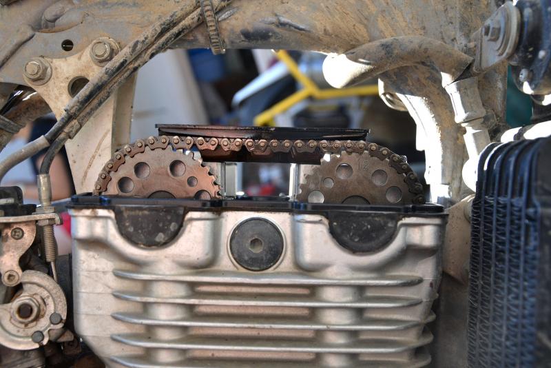

По приходу домой первым делом снял крышку головы, проверил фазы, они оказались в норме:
Цепь на месте (VIT, видимо я счастливчик, раз попал в твой 1%). Выкрутил свечку, покрутил мотор кикстартером, из колодца вылетело не много воды, покрутил ещё. Съездил в гараж за другой свечой, не нашёл её. Залил шприцем в цилиндр пару кубиков бенза, вкрутил ту же свечку, поставил бак. Залил свежее масло. Стал запускать мотор электростартером. Через пару минут заметил, что свечной колпачок болтается на проводе сбоку цилиндра facepalm.gif . Поставил колпачок на место, стал дальше запускать мотор. Промучился минут двадцать, тянул подсос, не тянул подсос, крутил газ и так и сяк, в общем результат вот:
и вот:
Пошёл пить водку.....
