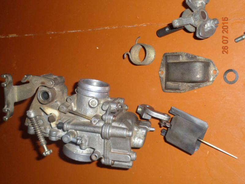

при резком открытии газа -захлебывается и глохнет.
доп жиклер брызгает и мот глохнет.
МОЖНО ЛИ ОТРЕГУЛИРОВАТЬ МОМЕНТ ЭТОГО ВПРЫСКА ДОП ЖИКЛЕРА УСКОРИТ-ГО НАСОСА??
вопрос задал тк была хонда чесотка, тоже с карбом микуни. там я настраивал момент доп впрыска в конце поворота ручки газа.
было удобно - мот подрывал когда уже разогнался.
здесь винтов регулировки рычажка не нашел. может просто стержень на который рычажок давит отпилить ??

Пробуй опустить на деление, коли разобрал. Расскажешь какие изменения.
Продуть, промыть, почистить само собой. Поплавок посмотришь, сравнишь с мануалом.Номера жиклеров тоже глянь.

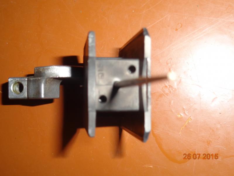

я разобрал. заслонка с иглой у меня в руках. а как её двигать то ???

|- - bhash   опустил иглу на деление- без результатно.захлебыва...   29.7.2015, 17:48
