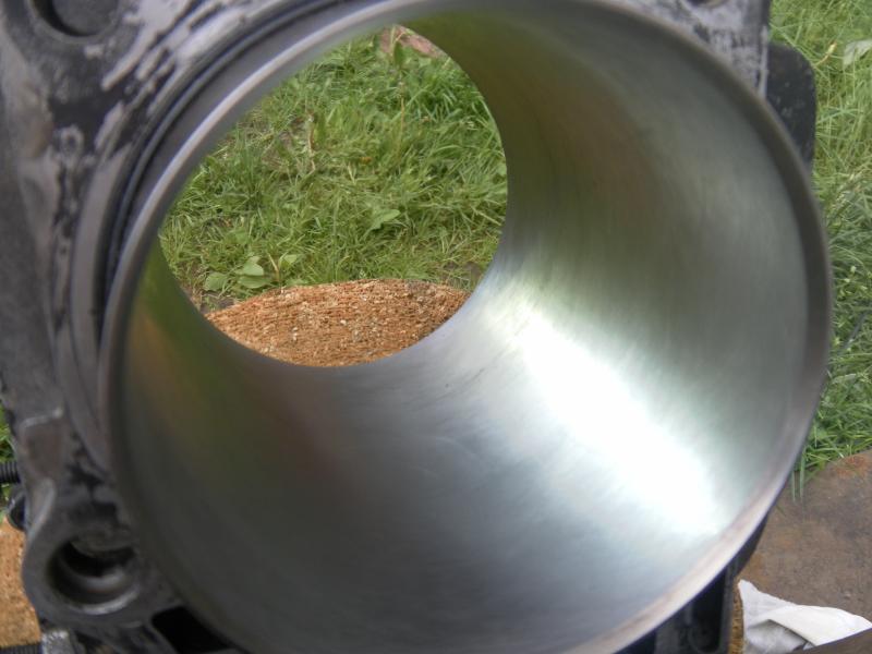

Продолжу ... Пока общались с владельцем узнал о моте такую историю : был он преобретен каким то режисером для участия в съемках боевика (наверное поэтому и перекрасили в такой "боевой" раскрас) Но что то не срослось и мот остался жить smile.gif и достался сыну режисера который попробовал какое то время и сказал : нет . .. и мот снова остался жить долго пылясь в гараже. Там его и "нашел" Саша (Талдомский мотоциклист) , наткатал он на нем за два сезона 7000км по не оч посещаемым ментами (ГИБДД) дорогам, не меняя масло (только доливая) не превышая скорость 80км\ч(с его слов- и я ему верю , потому что нужно было видеть ужас в его глазах когда он увидел как я отжигал на все деньги пробуя на ходу этот аппарат) Выяснилось что он(мот) для него оч тяжелый и вообще как я понял Саша просто побаивется откручивать гашетку на нем . Договорились о цене - "ударили по рукам" , оформили купю-продажу и я совершенно одуревший от счастья полетел домой. Душа моя летела чуть впереди переднего колеса со скоростью 130-140км - ЭТО БЫ КАЙФ !!! Ветрозащиты ноль на этом пепелаце - а я то ездил всегда закрытый ,поэтому пришлось вспомнить ощущения молодости когда гоняли на "голых" ЯВАх и ЧеЗетах . .. Дома меня уже ждали biggrin.gif . Любимая критически осмотрев покупку (она у меня умница !) сказала : ничего не понимаю !!! smile58.gif smile210.gif Как ты мог ЭТО выбрать !? Ты правда продашь Трансальп и СуТенера ...!!!??? mega_shok.gif "ДА" ответил я ! Ну поступай как знаешь но не забывай - у нас дом не доделан, мне будет больно смотреть на тебя измотанного зарабатыванием на жизнь , достраивать, восстанавливать мот итд . Ничего потерпим - не в первый раз ,прорвемся . А почему слева есть пластик а с права нет ... так должно быть ? Спросила она . Как нет ...!? t2309.gif t2309.gif Я ПРОЕ ...НДУРИЛ ОЧ ДОРОГУЮ И РЕДКУЮ ДЕТАЛЬ ТЕНЕРЫ 30-ТИЛЕТНЕЙ ДАВНОСТИ ! ШОООООК !!! ПИ...ПИ...ПИИИНДЕЦ ! (до сих пор ищу и корю себя за легкомыслие что не подстраховался утяжками а ведь Саша говорил что если так буду ездить то потеряю пластик эхх ...) На этом поршне после покупки мота я проехал более 1500км . Вскрыл после Синицы и ТАслета . перве кольцо "залегло" , второе состояло из фрагментов ...

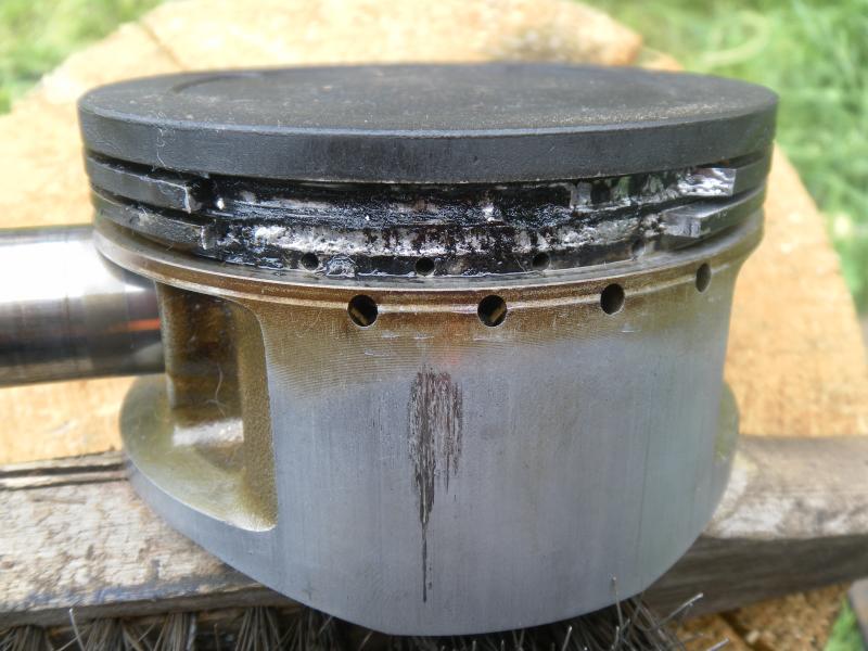

После отмытия керхером открылась полная картина маслом . Текло из под головы акурат над выпукными патруб посередине , гнало гдето под эл. стартером Даже на холстых из сапуна нагло капало масло , короче весь движок как решето -результат езды без коробки воздухана и возд фильтра , отсюда не возможность отрегулировать качество смеси и как следствие перегревы двигателя А учитывая что эта модель конструктивно самая теплонагруженная из-за "зажатой" б\баком головы , передним кроссовым крылом ограничивающим поток встречного воздуха ,спрятанным в б\бак маленьким маслорадиатором и маслонасосом от предыдущих моделей - случилось то что и должно было произойти у не радивых хозяев. К этому времени мои друзья-товарищи(ВитекЗЮ и Лехацарь) помогли заказать Цилиндр ,поршень ,кольца ,палец ,кучу прокладок,маслосъем колп,мебрану с заслонкой, цепь ГРМ , патрубки айрбокса ,масляный насос от 3AJ(бОльшей производительности), сцепу и рем комплект для воостановления резьб и еще что то . Дима из Петрозаводска по моей просьбе прислал бэушные :поршень 96.0 и 96.5 с кольцами и пальцем, два маслонасоса 1VJ , распред с шестерней и цепью ГРМ , рокера и кое что по мелочи. ... И начался процесс разборки двигателя
- то что я увидел можно передать исключительно матом ... килограммы "кетчупа"- герметика , закостенелые текущие , провалившиеся внутрь крышек прокладки , более десятка резб сорваных и потому незатянутых , кучу дерьма в карбе,порваная из за неправильной установки мембрана

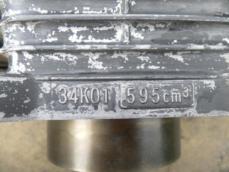

Гильза цилиндра оказалась 96.0 с выработкой 0.08 И кавернами от ржавчины на передней стенке особенно

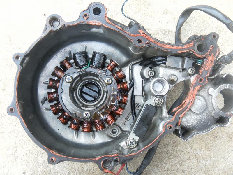

Цитата(мотоПОДВОХ @ 28.7.2015, 20:19) *

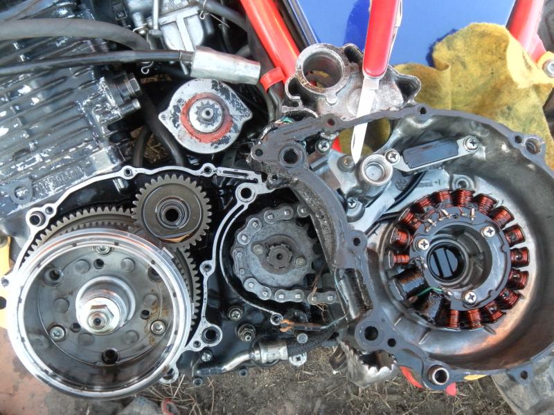

Вот с какой изначальной модели на ТиТихи гена перешел оказывается smile.gif Если будешь туда забиратся, сними размеры внутрянки и наружки, а? А то есть у меня нескромное подозрение, откуда появились тюненые 17-ти полюсные генеры на мою Хонду. wink.gif
З.Ы, На фото уже мной перемотанный тюнингованый статор от Хонды.

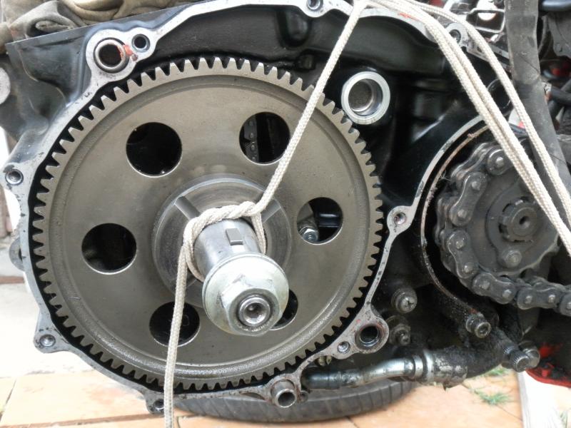

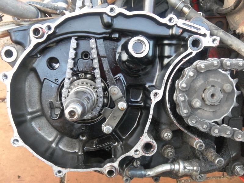

Если будешь туда забиратся, сними размеры внутрянки и наружки, а? А то есть у меня нескромное подозрение, откуда появились тюненые 17-ти полюсные генеры на мою Хонду. ;)
Могу пообещать но ... когда - не знаю . Если порадуешь меня своим присутствием на Тревелсе - вот и потрындим smile1.gif ...Так выглядела гильза после почти часа работы с хоном - все равно оч хорошо видны ракушки . И тем не менее я поставил бэушный поршень 96.0 и заточил кольца тоже бэушные 96.5 в замках под размер "бочки" выработки с зазором 0.35 с самом узком месте . ЗАЧЕМ ? что бы не гробить новую ЦПГ а выявить все косяки и понять тепловой режим и особенности движка , да и посмотреть как долго эта байда проходит.

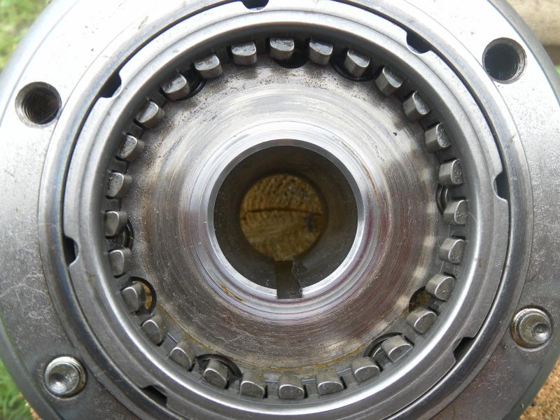

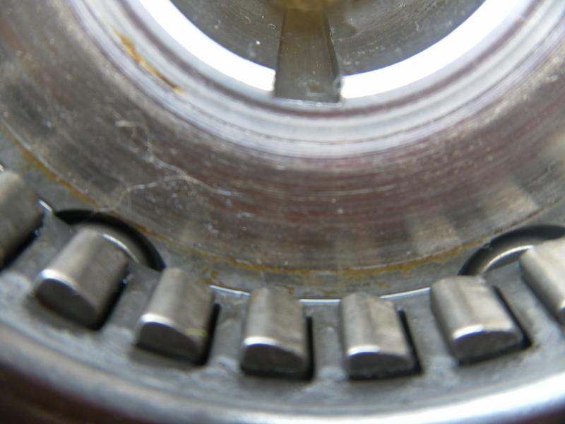

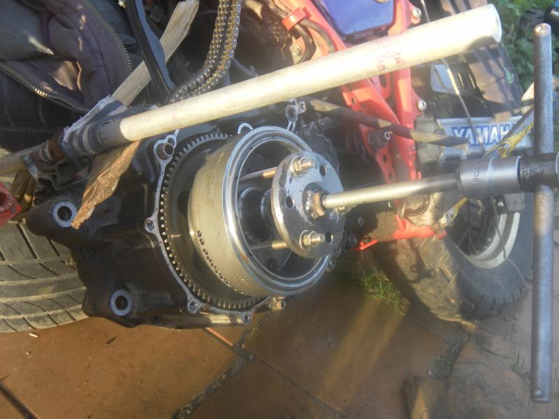

Занялся обгонкой , открутил крепежные винты, вынул из маховика , по одному вытаскивал и бормашинкой в тисочках придавал плоскости выработки ролика овальную форму , и так 28 раз

- - plastilinko   Касаемо расточки. У нас блок от р1 в механике гиль...   30.11.2015, 18:10
|- - мотоПОДВОХ   Цитата(plastilinko @ 30.11.2015, 15:10) К...   30.11.2015, 19:49
