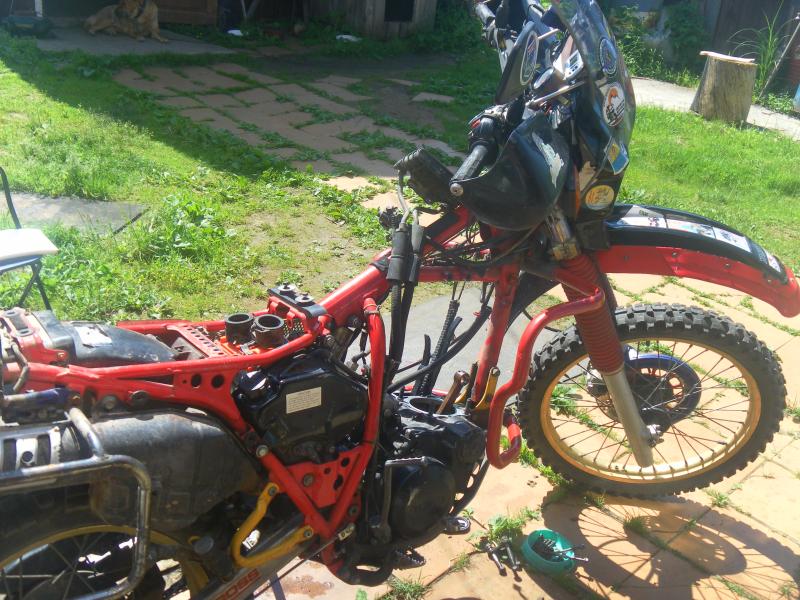

Приветствую Друзей по диагнозу! rolleyes.gif Хочу представиться на этом очень уважаемом мной(и не только)форуме и поделиться радостью - на день рождения я подарил себе мот ! Но все по порядку... Откликаюсь на имя Виктор или мотоПОДВОХ(можно просто-ПОДВОХ).Смотрю(читаю) форум около 4-х лет и вот после одной из покатушек с Дюбелями,Бахами,Дигрихами и ДРками был принят в Ваши ряды почетным ТА-ДЖЕБЕЛЕМ. Где и как это было я думаю Они сами расскажут... Вобщем надоело мне чувствовать себя не полноценным эндуристом-проехать тысячи кил и никуда не съехать и не забраться(клиренс у ТА-600 катастрофически мал, Да и накувыркаешься с ним иной раз так что руки-ноги не слушаются) В этом году наконец определился с выбором-YAMAHA XT-600Z TENERE. Очень ДОВОЛЕН-легкий как велосипед,сам себя при падениях не корежит ,да и падать на нем не страшно. За зиму постараюсь сваять дуги,рамки,ветровик,Запастись расходниками... и к новым приключениям !

Ух какое все чернющее! Кошмар.. интересно , а на моем хт не скидывая мотор вылезет цпг?) А то я выкатывал из рамы. Как ротор снялся? Без гемороя? Мой отказался наотрез слезать, день сам промучался, потом мотор привез Тимофею, пол дня с ним промучались, сьемник даже не помог.. в итоге Тим переклепал мне эту цепь.. и что интересно такое лили в твой мотор что он черный такой... мой мотор внутри оказался приятно золотистого цвета, хотя ожидал худшего.

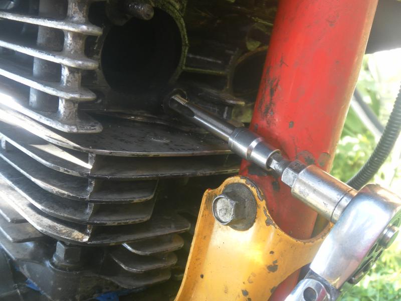

Если голова не на шпильках то все получится легко , без надобности "выкатывания". по поводу съема маховика тож не вижу особых сложностей(при наличии нормального съемника) за исключением полной(иногда) неожиданности и biggrin.gif shok.gif yahoo.gif легкого испуга от громкого щелчка при "выпрыгивании" с посадочного конуса .Ну а то что бывает иногда приходится подтянуть-подстучать , подождать -погреть и снова повторить раз этак надцать нуу ... так это ничего , значит плотненько сидела. "и что интересно такое лили в твой мотор ?" Предыдущий хозяин доливал Повер рейсиг 300 в 5в30 ,хотя бы раз нужно было поменять и в том числе фильтр В Этих моторах не меняют и по 10 000км.

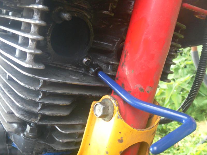

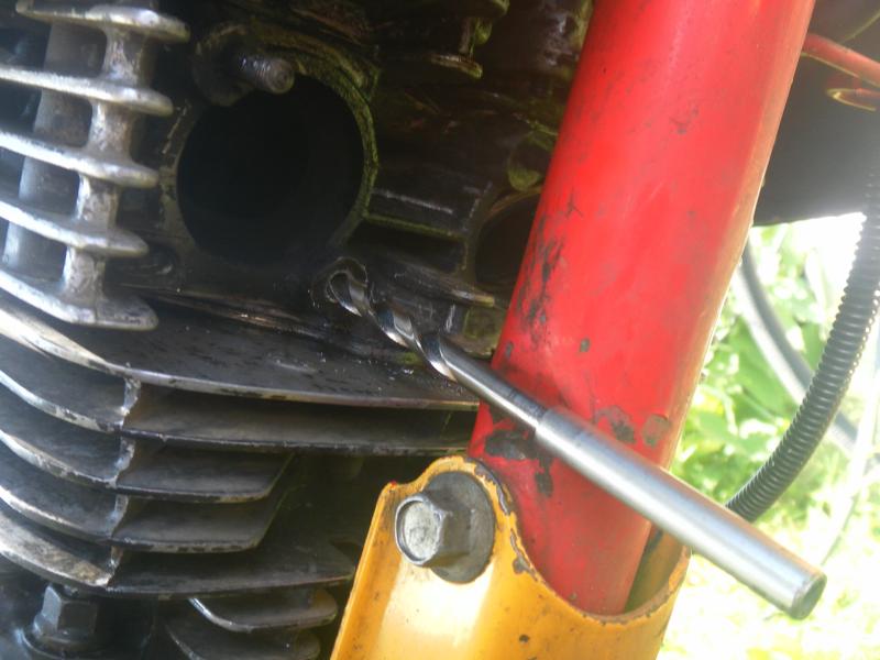

Рем комплект для воосстановления резьб - нужная в мотохозяйстве весч : быстро и без хлопот ... Заказать можно здесь :
http://motovitrina.ru/catalog/instrument/i...annoy_rezby_m6/

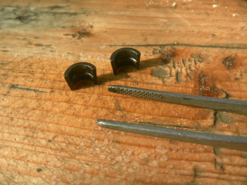

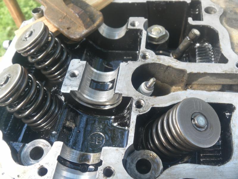

Дошли руки и до ГБЦ : помыл , осмотрел , проверил герметичность прилегания клапанов - один слегка запотел (не помню уже какой) , замаркировал , рассухарил , притер , "лизнул "б.машинкой впуск - выпуск, восстановил 6-7 резьб, иии ... собрал башку (а теперь : lol.gif гусары молчать !!!) поставив обратно ... fool.gif СТАРЫЕ ДЕРЕВЯННЫЕ МАСЛОСЪЕМНЫЕ КОЛПАКИ .Ну небыло ничего тогда под рукой !
Ну и начал потихоньку собирать smile.gif легенду Дакара ( приношу извенения за хронометраж фото , дело в том что поршневую вскрывал три раза а голову четыре - перепуталось все) на старые прокладки (ГБЦ и ПЦ) На практике выяснил что держат они только на лактайте и высокотемпературном герметике (350*С) Самый отвратительный и глупый попадос произошел с ГБЦ - я просмотрел первый раз при осмотре головы что передняя шпилька вылезла (сорвана) на 0,4 мм ниже сопрягаемой поверхности и все три раза после после установки упиралась в верхнюю плоскость цилиндра и сопливилась не смотря на все мои старания - я голову сломал предполагая самые невероятные варианты .

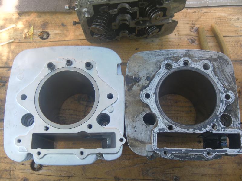

Но на этом дело не закончилось ! Дело в том что все ХТишные(600) цилиндры взаимозаменяемые а гОловы нет . На моей модели(1VJ) расстояние между двумя нижними шпильками (с одной из которых и случилась засада) ГБЦ меньше на 10 мм. А я заказал на двуглазую Тенеру (3AJ) у нее гораздо больше алюминиего мяса не только вокруг гильзы но и ребера охлаждения больше и можно сравнить на фото расстояние между отв. шпилек ГБЦ

- - мотоПОДВОХ   У этого цилиндра три преимущества по сравнению с м...   29.7.2015, 23:45
