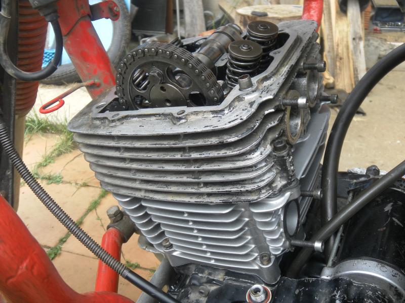

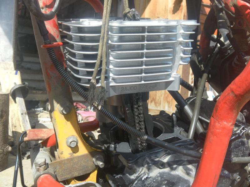

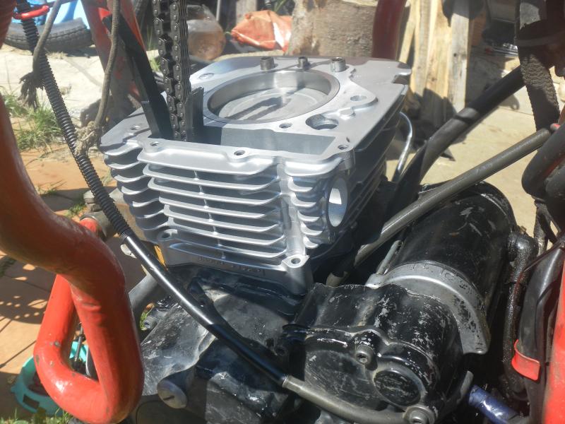

У этого цилиндра три преимущества по сравнению с моим : Меньшая цена , лучшая теплоотдача и возможность поставить штатную ГБЦ с увеличенными плапанами . Чтобы поставить свою голову без изменений в цилиндре я выточил шпильки с эксцентриком 5 мм. компенсировав так. образом не хватку расстояния между шпильками на своей ГБЦ , и все получилось .

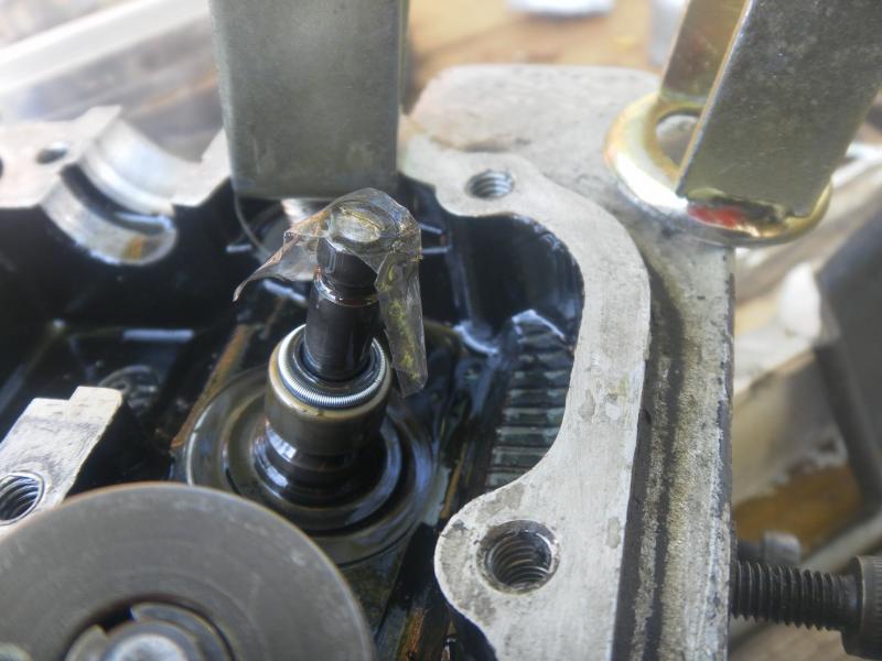

Правда пришлось восстановить еше пару резьб . А для того кто в первый раз будет ставить новые маслосъемные колпачки :не забудьте полжить на пятку клапана ленточку маслянного целофана оч удобно .
