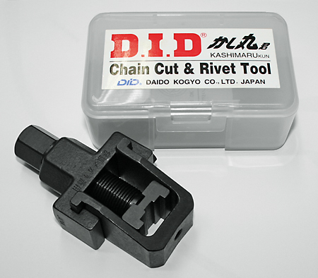

Фото инструмента. У нас два свёртка сшитых из обычной кардуры, возим в пластиковых трубах,
по ттх похожих на те, что продаются на procycle. Некоторый инструмент дублируется на случай если вдруг что-то потеряется (типа свечников),
или просто из соображений удобства (иногда нужно два одинаковых ключа, иногда удобней торцевым ключом или рожковым что-то открутить).
из того, что лежит отдельно так как не влазит или редко нужно:
  1. разводной ключ, который так же используется вместо молотка
  2. мультиметр
  3. манометр
  4. насос велосипедный (у нас обычный, но все рекомендуют, двойного действия)
  5. ключ для спиц
  6. компактный инструмент для работы с цепью (как на картинке)
  7. небольшой шланг прозрачный, который можно использовать для прокачки тормозов и быстрого определения уровня топлива в карбюраторе путём присоединения его к сливному отверстию.
Собирали инструмент, следующим способом:
в течении сезона пытаешься обслуживать мотоцикл только тем инструментом, что есть с собой. Если вдруг что-то дополнительно
приходится взять из "большого ящика", то записываешь это в список. Потом перед отправлением, медитируешь какое-то время над списком и решаешь
какой инструмент ты будешь брать с собой, а какой нет. Так например у нас нет с собой ключа, который позволяет раскрутить перья вилки (там какой-то нестандартный размер, которого больше на dr нигде не встречается), но и вилку в поле перебирать, мы вряд ли бы решились.
